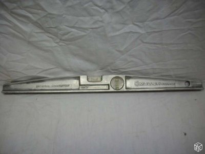

Blom3dd
31 okt 2013
666
Stad Groningen
mijn pa heeft deze en is onverwoestbaar, volgens mij erg strerk aluminium
wel een langere dan het plaatje van het internet.
