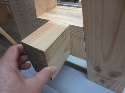

Wat vinden jullie v.dit bankje?

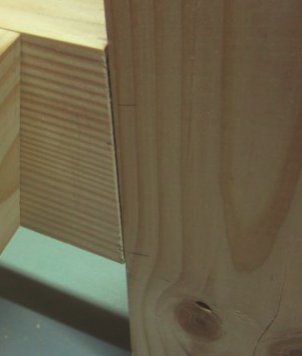

Afgebroken stuk terug tegen lijmen is de beste oplossing.
Zo te zien gaat er van de pen geen enkele sterkte uit, het stuk waar de pen aanzit is veel te kort van draad.
Er is een grote kans op breuk.
Ok,bedankt.
(Het stuk waar de pen aanzit is veel te kort van draad ) kan ik het probleem nog oplossen(onderste verbindings balk smaller maken?is nu (60x110)
Mvg,
Rudy
tuoh
Nee, houtvezels die doorgezaagd zijn kunnen niet meer hersteld worden.
Het concept klopt niet, je zal moeten kiezen, oftewel de pen houden en de uitsparing weglaten, of andersom.
Die twee samen op een paar cm afstand van elkaar gaat niet.

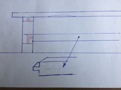

André bedankt voor het antwoord, maar is het te veel gevraagd om een ruwe schets te maken?(Ik begrijp het niet goed)

Duidelijker Ja en Nee
mijn vraag:
Het geen ik in de hand houd daar komt de pen aan ja?Verticale pen (welke sectie?)balk is 60X110
Mvg,
Rudy
Sorry dat ik zoveel vragen heb!!!
tuoh
Klopt, daar komt de pen aan. Pen horizontaal positioneren!!!!
NIET verticaal, NOOIT een gat boren dwars over de houtvezel.
Pendikte ongeveer 20 à 25mm, penbreedte is 60mm. Lengte van de pen (gatdiepte) ongeveer 60 à 70mm.

Maar is één pen niet te weinig ik kan toch twee pennen boven elkaar plaatsen.(balk is toch 110 hoog)
tuoh
Rudy, je moet altijd naar het totaalplaatje kijken en je niet fixeren op één verbinding.
Op je tekening zie ik staan dat de zitting gaat gevormd worden door balken van 60mm dik?
Doorbuigen gaan die nauwelijks, of niet doen bij normaal gebruik. Tenzij je een olifant op bezoek krijgt:p
De krachten op die ligger zijn verwaarloosbaar, die ene pen kan dat makkelijk aan.
Bij een dubbele pen moet de pendikte minder worden om een mooie verdeling te krijgen. Er moet voldoende hout blijven staan tussen beide pennen en tussen onderste pen en de rand.
Je krijgt dan wel een groter lijmoppervlak, maar qua draagkracht gaat het weinig uitmaken. In deze constructie is het gewoon overkill.
Als alles deftig samensteekt en gelijmd is heb je zelfs geen schoren nodig. De zijdelingse stabiliteit word hier geleverd door die hoge ligger.
Ps: zou enkel de balken van de zitting in het midden nog eens koppelen met een dwarsligger eronder, zo helpt de ene balk de andere vlak houden.

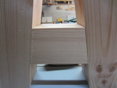

Ok,ik zal er nog een steun onder plaatsen.
Maar zou ik hier nog een deuvel moeten plaatsen of kan ik dit gewoon verlijmen(is dit sterk genoeg)?

Zou er voor het gemak en fixeren deuvels bij gebruiken. Heb ik zelfs met het kleine tafeltje van sloophout gedaan. Voordeel is dat het blokje hout niet weg draait als je het aanklemt met lijmtangen. Verder krijg je al onwijs veel en goed advies maar trek je dat elke keer in twijfel. Gewoon niet doen en luisteren naar de wijze heren die het al vele malen gedaan hebben. Ik leer hier ook elke keer als beginnend hout bewerker van namelijk.
