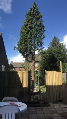

De vraag staat eigenlijk al in de titel. In de tuin van m’n broertje staat een 6 meter hoge conifeer die we volgende week neer gaan halen. De stamdiameter was zo op het blote oog inclusief schors om en nabij de 30cm. Is het hout van een conifeer iets om te bewaren of kan je er niets moois van maken en kan ik ‘m beter bij het snoeiafval leggen?

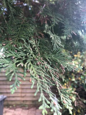

Heb foto’s maar kan ze niet plaatsen vanaf telefoon. Als ik het zo mag gokken op basis van de foto’s en internet zou ik zeggen een artrovirens. Maakt dat nog verschil? En ik kan denk ik de stam dan zsm laten verzagen?

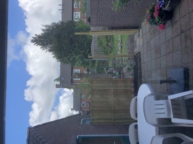

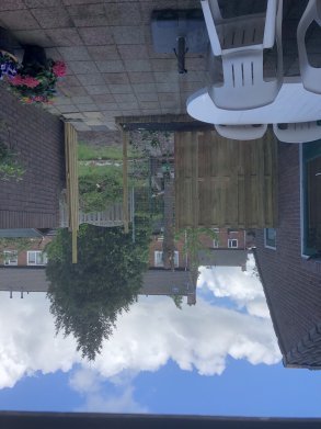

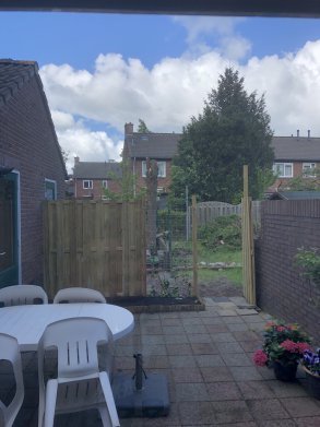

Voor de volledigheid nog even twee plaatjes van het slachtoffer.
Kan iemand me iets meer vertellen over droogtijd als ik deze in stammetjes laat verzagen? En moet de schors dan af?

Dit is geen Thuja maar een Chamaecyparis lawsiniana. waarschijnlijk ‘Alumii’ of ‘Columnaris’ is ook bekend als yellow cedar. Prima te verzagen en te verwerken. Ik heb er 2 jaar geleden mijn tuinpoort mee gemaakt, schaaldelen van 30mm laten zagen en die zelf tot planken gekantrecht. Geen hars en lrima verwerkbaar.

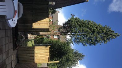

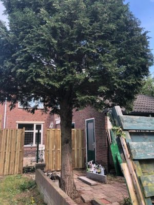

3A616FBB-5C8A-4077-9905-3E852F51508D.jpg2AED1E38-604B-413C-8B5F-62FD3BD1F3AB.jpg6402260E-F24D-4BA1-AD69-3998914C7C11.jpg453A193D-5B97-4EAE-93D3-0F48F22F20CF.jpgC1278586-52A7-401A-B762-EC9CAE8014C0.jpgE4823687-B58C-484F-8B31-3A87AEE390C9.jpgB50F0D1A-6041-430D-AA4C-3DF45E50B07A.jpg
Zo, de conifeer is om.
Stammetjes gezaagd die meegaan met de buurman naar z’n huis in Frankrijk.
Twee bergen snoeiafval en een mooie stam met, als je het mij vraagt, een mooie tekening.
Begonnen met het toppen vanaf een meter of 3 hoog, daar liepen 6 dunnere stammen.
Alles eerst opgespannen en m’n broertje trok ze de juiste kant op, rustig aan want het was onze eerste keer.
En passant ook even de oude verwilderde gedrag van de buurman verwijderd en de oude en verrotte schutting omgetrokken.
En ook nog in de voortuin een klein stukje stomp van een oude berk gezaagd.
Ochtendje bezig geweest, maar dat was vooral omdat we het rustig aandeden en geen schuurtjes wilden raken.
Plan is nu dus om de stam te laten zagen dus ik ga je even PMen zaagfabriek!
Voorlopig ligt ie nog even goed in de achtertuin, hadden geen tijd/zin meer om ‘m te verslepen.
Nog wel even de vraag, afdekken of niet? En kan ik de bast/schors laten zitten of beter verwijderen?
