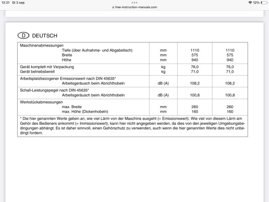

Theorie, rekenen en beredeneren kunnen geen kwaad, maar ook op het geluidsfront geldt dat 'meten' 'weten' is.
Met een app op je telefoon krijg je een aardige indruk van de hoeveelheid geluid die een machine maakt.
Wellicht kan iemand met een hc260 een meting doen op zeg een meter afstand en het resultaat delen. Dan heeft de topicstarter tenminste een indicatie.
Metabo heeft dit al gedaan.
Let wel, meting is op een vloer maar in een grotere ruimte. Zet je hem voor een harde muur komt er 3dB bij.
Dat is handig, dan kan je zelf ook een meting doen en eens kijken of de gemeten waarden ongeveer hetzelfde zijn. Als dat zo is dan heb je voor je eigen werkplaats een aardige 'wat is veel herrie' referentie :)
