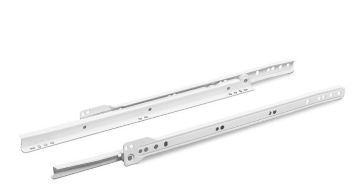

Heb je met Blum tandem ladegeleiders gewerkt? Ik ga ook acht laden maken, deze manier van Jan Gunneweg lijkt me praktisch, maar ik vraag me af of de maten kloppen met een Tandem geleider...

Nee, gewone kogelladegeleiders: Kogelladegeleider Häfele 500 mm verzinkt kopen
De ladekast is inmiddels klaar en met deze ladegeleiders werkt dat prima. Het zal zeker niet zo soepeltjes lopen als een Blum tandem, maar met een beetje gewicht erin gaat hij gewoon geruisloos en soepel naar binnen. En het hangt ook niet als hij helemaal uitgeschoven is dat twee lades boven elkaar elkaar raken, daar was ik ook nog even bang voor.
