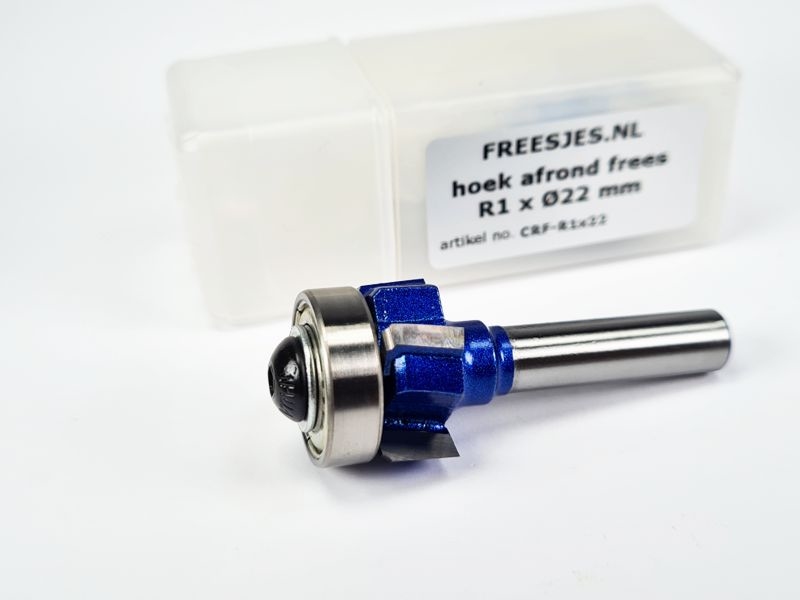

Vandaag een radius 2 freesje gehaald maar het resultaat is nog niet naar mijn zin vindt het toch te groot. Ik ben nu opzoek naar een radius 1 maar die liggen niet voor het oprapen. Wel een gevonden maar de zaak is voor onbepaalde tijd gesloten. Nog wel een andere gezien maar met een prijs van 140 euro en dat vind ik teveel.

Hoezo moeilijk te vinden…. 1min zoeken: Holle Radiusfrees (zonder opstaande kant) R=1 met geleidelager 14,7 x 10 mm schacht 8 mm
maar inderdaad, schuurpapier…. Of beter nog eerst 1x met een blokschaafje en dan met schuurpapier.
Ok, ik zocht meer op dit type frees, en daar kon ik er niet veel van vinden.
