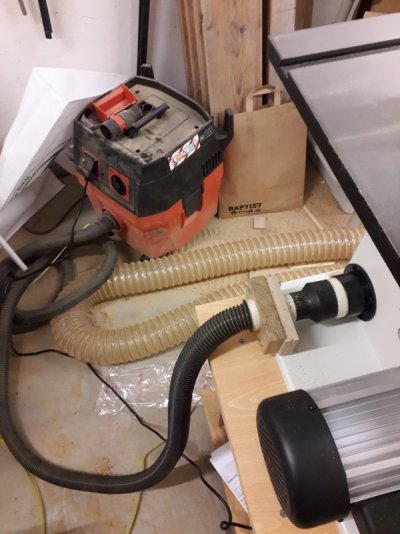

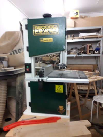

Heb vandaag bij Baptist een Sabre 250 gekocht. In elkaar zetten en afstellen was geen grote klus. Het proefzagen met het bijgeleverde lint ging eigenlijk heel goed. Geen drift. Daarna een origineel (het enige nog uit voorraad leverbare) Record Power lint er op gezet. Ging mooi. Ontspannen loop van de machine, zeker op het lage toerental. Heb meteen een mof van hout gemaakt om gebruik van mijn Fein stofafzuiging te kunnen maken. Alleen de onderste bladgeleiding afstellen was moeilijk te zien, maar dat heeft vooral met mijn oogafwijking te maken. Hoe dan ook, alles functioneert top. Erg tevreden. Deze machine vervangt mijn zaagtafel met trekfunctie. Krijg a.s. dinsdag een nieuwe Makita LS0815FLN binnen zodat ik naast langszagen op de Sabre ook weer kan afkorten. Hierbij twee foto's van helaas wisselende kwaliteit.
