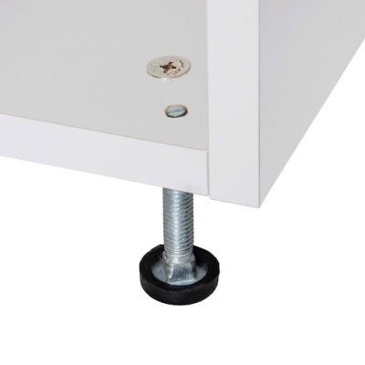

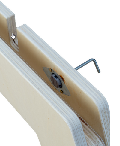

Hopelijk kan iemand mij hier naar het juist artikel of vergelijkbaar artikel verwijzen.
Ik ben al een tijdje opzoek naar een soort van klem die infreesbaar is in een 15 of 18mm plaat. Die je met een inbus sleutel kan in of uitdraaien om vervolgens iets mee te kunnen klemmen.
Onderstaande foto zit in een product dus is geen verwijzing naar het artikel wat ik zoek.

Je zou contact kunnen opnemen met boosterme.nl, wellicht dat ze daar een onderdelenlijst hebben waar de benaming op staat.
Ik heb inderdaad contact opgenomen met boosterme.nl wellicht dat hun mij verder kunnen helpen!
Lijkt op een paneel voor de jachtbouw of camperbouw? Misschien eens kijken bij fastmount op de site van Kroon Fastmount - onzichtbaar paneel montagesysteem
Misschien dat hier iets tussen zit wat je zoekt.
Bedankt voor het mee denken maar de link laat meer montage systemen zien ( zoals de link al doet vermoeden ). Ik zoek echt in in en uitdraaibaar systeem om iets te klemmen zoals de afbeelding laat zien.

Klopt helemaal! Het gaat mij ook niet zo zeer om de verhoger.
Deze ga ik morgen even doorspitten!
Momenteel wacht ik nog op antwoord van boosterme.
Meubel beslag online heeft mij eigelijk al laten weten het artikel niet te kennen en ook geen vergelijkbaar iets te weten. Dus helaas!

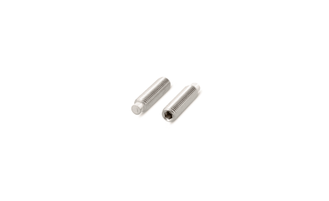

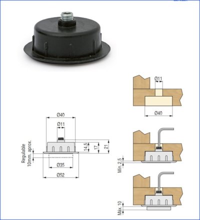

Opzich is dat prima alleen steekt dat nog 30mm uit als ik het in een 15 of 18 mm plaat zou monteren.
Dus in een korte variant zou het een optie zijn!

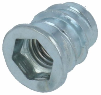

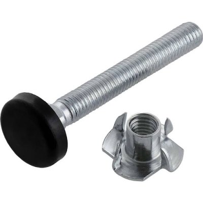

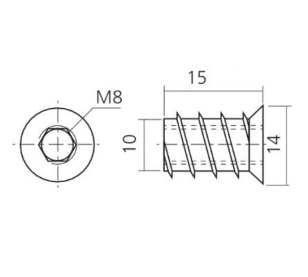

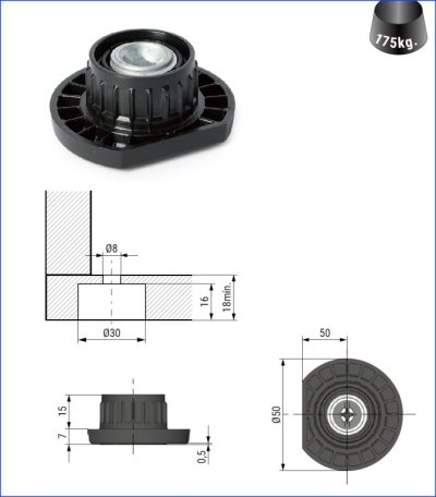

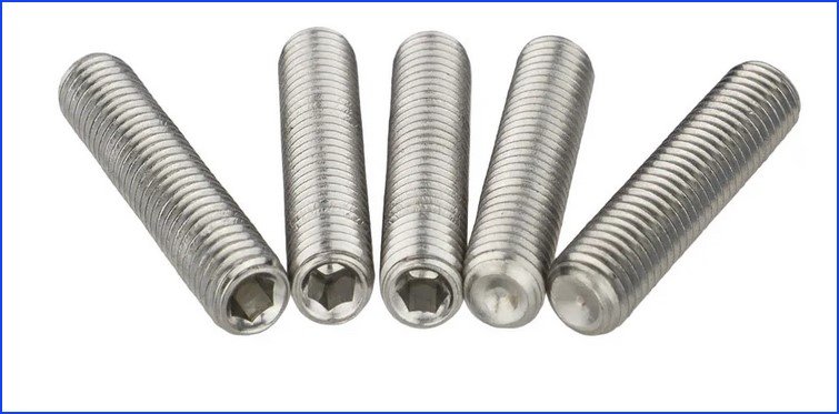

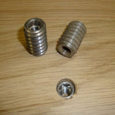

Als je het originele onderdeel niet kunt vinden zijn er veel manieren om het om een eenvoudige manier te maken denk ik. Ik weet niet of het alleen om (licht) te klemmen is, of het gewicht moet kunnen dragen e.d.? En misschien wil je alleen info op je vraag en ben je bewust alleen daar naar op zoek? Hier enkele afbeeldingen waar je soort gelijk mee zou kunnen maken. Zo zijn zijn er nog heel veel manieren.
