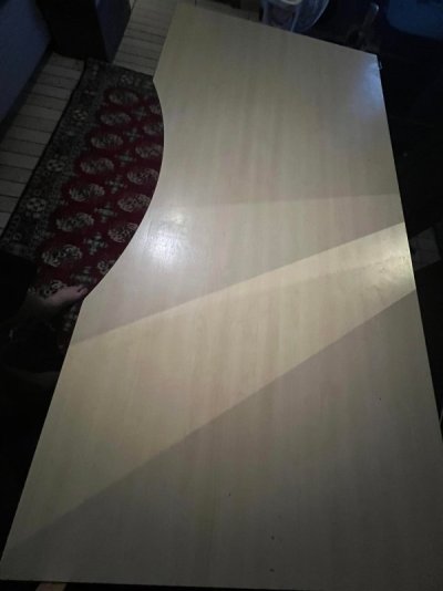

Dag iedereen, heb namelijk deze bureau met een trespa tafelblad, ik zou graag het blad mat zwart verven wat is de beste manier voor een heel goed resultaat te krijgen? Thanks.

Van internet maar prima advies.
#1. Schuur de toplaag van de Trespa® platen​
Vooral wanneer je Trespa® platen wilt overschilderen met een grove structuur zul je extra aandacht aan deze klus moeten besteden. Gebruik hiervoor schuurpapier met korrel 220 / 240. Pak ook de diepere groeven mee zodat je verf optimaal kan hechten. Ben je klaar met het schuren van de toplaag? Gebruik dan een schuurwol, bijvoorbeeld Schotchbrite, om het oppervlak nog een keer grondig te schuren.
#2. Reinig de Trespa® platen die je wilt schilderen​
Een andere belangrijke stap voordat je jouw trespa plaat kunt verven, is het schoonmaken en stofvrij maken. Doe dit met een zachte borstel of doek. Reinig de toplaag met een niet-pluizende doek met een ontvetter zoals verfreiniger of ammoniak. Je kunt ook Burnus kunststof reiniger gebruiken om je platen te ontvetten.
#3. Gebruik de juiste primer als je Trespa® gaat verven​
Als al het schuur- en schoonmaakwerk erop zit kun je de eerste primerlaag gaan aanbrengen. Dit doe je met een multiprimer of primer speciaal voor kunststof. Een gewone primer gebruiken, is niet raadzaam aangezien deze niet goed zal hechten. Wacht tot de primerlaag droog is en schuur deze dan nog eens op met korrel 240.
#4. Schilder je Trespa® niet met een kwast maar roller​
Voor het mooiste eindresultaat adviseren we je om de primer aan te brengen met een schuimroller in plaats van kwast. Een roller is ideaal om te gebruiken voor grote oppervlakken. Je bent niet alleen sneller klaar, maar voorkomt ook nog eens strepen in je schilderwerk.

Wanneer dit Trespa is, is het interieurkwaliteit met een gladde melamine toplaag.
Licht opschuren is dan voldoende omdat er geen diepe textuur op zit. Die stap met die schuurwol is niet nodig.
boertje125
17 okt 2013
2.076
395
begin met heet water en een sopje.
dan is de tafel zo vetvrij mogelijk voordat je gaat schuren.
schuren is alleen een kwestie van het oppervlak even breken zodat de primer zo goed mogelijk hecht.

Ik denk dat sudwest all grund hiervoor geschikt is als grondverf.
Dat spul hecht op alles.
ook melamine.
