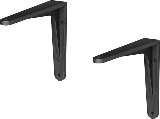

Ik wil een badkamermeubel maken van twee van deze beugels met daarop een werkblad (130x60x33mm gelamineerd hout) en twee waskommen. Daaronder komt nog zo'n plank plank (100x50) net een zelfgemaakte lade onder tegen de onderste plank gemonteerd.
Bij de twee beugels zijn 6mm zwarte houtdraadbouten geleverd en pluggen (bedoeld voor bevestiging in bijv. stenen muur)
Ons huis is een SIP woning, sandwichplaten van 15mm OSB - PURkern 180mm - 15mm OSB. Ik kan de beugels dus direct in de muur schroeven, dan schroef ik in het OSB (door de badkamergipsplaten heen)
Mijn vraag is: is 15mm OSB daar sterk/dik genoeg voor? Kan ik de houtdraadbouten gebruiken (met voorboren), of kan ik beter spaanplaatschroeven gebruiken?
Ik vertrouw de OSB dikte niet helemaal, ook al weet ik dat het materiaal supersterk is. Nu is de plaat met twee waskommen ook weer niet zo heel erg zwaar, maar ik wil ten alle tijde voorkomen dat de boel van de muur zou scheuren omdat de schroeven te weinig grip hebben
Ik zou meer "vlees" kunnen maken door eerst een strook MDF met dezelfde hoogte als de beugels - zwart geverfd - tegen de muur te schroeven, zodat de houtdraadbouten meer hout pakken, maar het vergt redelijk wat extra werk

als ik het goed begrijp komt de korte kant van de beugels tegen de wand en zitten eigenlijk aan weerszijden met een (1) schroef bovenin vast tegen het OSB. Dan zou ik in ieder geval een horizontale balk-steun maken onder het blad zodat je veel meer bevestigingspunten krijgt aan de achterzijde. dan is de keus voor je OSB pluggen ook iets minder kritisch.
Correct, de korte kant van de beugel komt tegen de wand. Daar zitten twee schroeven in (boven en onder, net zichtbaar op t plaatje). Zowel links als rechts onder de plaat komt een beugel.
Ik zou inderdaad een balk onder de plaat kunnen maken tegen de wand, dat voorkomt ook eventueel doorbuigen van de (33mm gelamineerd) plaat in de loop van de tijd
Ik zou eventueel ook nog in het midden een extra (niet zichtbare) steun kunnen plaatsen (niet zo'n beugel maar meer een gewone plankdrager zodat je ruimte op de plank houdt))
Zoiets: ZZZGY Metalen driehoekige plankhouder, zweefplank, houders, rekhoek, roestvrij staal, rechthoekig, plankdrager, wandophanging industriële plankhouders, voor tuin, huisdecoratie, 2 stuks, zwart 50 cm: Amazon.nl
Mijn opzet zou dan nu zijn - had eerder niet echt aan pluggen gedacht -:
- pluggen voor de bevestiging van de steunen (ik denk die Fischer Duopower)
- balk tussen de steunen voor extra versteviging van de plank
of
- extra plankdrager in het midden

Als je die buvas uit de osb trekt, kan je beter op zoek gaan naar een ander huis. Je gaat een plankje met twee waskommetjes ophangen en door de constructie van je beugels heb je op de onderste bevestigingspunten vooral afschuiving en op de bovenste vooral trek. Je drukt eerder de beugels aan de onderkant in het gips dan dat je de bovenste uit de wand trekt.
