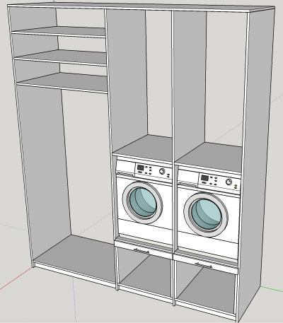

Dit is wat ik tot nu toe heb ontworpen. De kast wordt komt tussen 2 muren en tegen een achtermuur aan. Ik kan de kast dus aan 3 kanten fixeren. Ik heb in het ontwerp nu alles van 18mm behalve de planken waar de wasmachine op staat. Deze zijn 22. Ik heb onder de planken van de wasmachine aan beide kanten 2 22mm platen rechtop gezet voor extra ondersteuning.

Als je de plaat waar de machines op staat fixeer aan de achtergelegen muur zie ik geen probleem
mijn wasmachine is 2 jaar draad met 8 kilo was 1600 toeren ik schat dat hij 45 kilo weegt.
Miele staat er om bekend dat ze zwaar zijn maar 120 kg is erg extreem de voor de consument bestemde machines wegen dat meestal niet
Kan prima op deze manier. Geen enkel probleem.
Laatst zelf nog zoiets vergelijkbaars geinstalleerd voor een zeer ervaren interieurbouwer. Zelfs de planken die jij 22mm wilt maken, had hij van 18mm gemaakt en slechts met enkele gelijmde lamellos in elkaar gezet. Los vd wanden. Voor een wasmachine en droger. Er onder zat de vaatwasser.
En eerlijk is eerlijk.... ik stelde dezelfde vragen als jij. Toch vertrouwde ik deze man op leeftijd.
Waarderingen: Count Chocula

Bedankt voor al jullie input. Ik kan in principe elke plank goed fixeren aan de achterwand want ik gebruik geen achterplaat voor deze kast. Dus ik denk dat het stevig genoeg wordt.

Kan makkelijk..... mwa, zelfs als je exact weet wat je doet, en dat is bij het eerste project nooit het geval, dan is het een uitdaging.
Het is natuurlijk onzin dat je je wasmachine of droger op een multiplex plankje gaat zetten dat met een lamello'tje vastzit. Constructief ga je natuurlijk geen plankverbinding maken zoals hier op de tekening staat maar zorg je op zijn minst voor wat infrezingen of beter nog dat de wasmachine op een doorlopen horizontale ligger staat.
Als je 2 kastelementen van 18mm tegen elkaar zet/lijmt met een goede rug dan wordt het inderdaad wel stevig, anders een stuk minder.
Maar ik vindt het allemaal niet ideaal. Wasdroger produceert nou eenmaal relatief veel vocht, ook dat vereist goed plaatmateriaal en een fatsoenlijke afwerking. En als ik voor het eerst zo'n kast zou maken zou ik een veel beter gevoel hebben om de wasmachine droger gewoon op de grond of in ieder geval ontkoppeld van de kast zou plaatsen (dat kan hier ook gewoon, op een losstaande verhoging binnen de kastwanden).

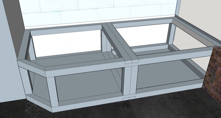

Ik kwam verkeerd uit met de diepte van de wasmachine/plaats van de aansluiting en kraan. Het loont om hier 2x te meten of al wat flexibiliteit in te bouwen.
Ook hier geen achterplaat gebruikt maar wel een plaat van 20cm hoog om stijfheid te geven aan de horizontale planken/gehele kastconstructie. Alles gelijmd/gedeuveld.
Binnenkort moet ie uit elkaar omdat de vloer opnieuw gelegd moet worden (ander verhaal). Zal eens kijken of er zichtbare “problemen” zich hebben voorgedaan na 6 maanden.
Tot die tijd: Success!

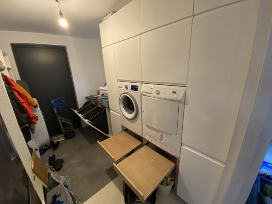

Ik ben ook met een soortgelijke kast bezig in onze bijkeuken.
Ik heb een basis genomen van Ikea Metod kasten.
Echter die kasten heb ik OM een frame van 40mm mutiplex heen gebouwd waar de wasmachine en de droger op staan.
Ik kom dan ook met de maatvoering heel mooi uit en kan standaard materiaal gebruiken wat ik hier en daar aangepast hebt.
De wasmachine beweegt nauwelijks meer dan op een betonnen ondergrond.
Netjes! heb je nog meer foto's van hoe je dit hebt gemaakt?
