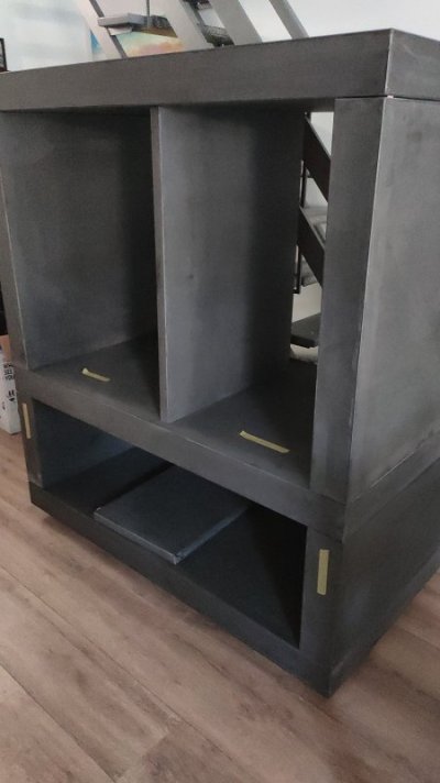

Ik ben bezig met een meubel voor mijn dochter. Ja ik heb er 3 dus daar gaat soms veel werk in zitten.
Ik heb hem van mdf gemaakt. Eigenlijk is de constructie iets te lastig voor mijn machinepark. Zuiver verstek zagen over 150 cm en platen van 305 cm verwerken in een schuurtje van 2.75 x 6 mtr waar veel spullen in staan is niet aan te bevelen. Deze panelen van 150 x 80 x 11 cm en van binnen verstevigd zijn echt zwaar en zeer moeilijk alleen te plaatsen. Het is nog lang niet klaar maar alles past op de tussen schotten na. Ik heb de verstekken gefreesd met een 45 gr frees. Ik heb gelukkig een zware freesmoter en die had geen moeite om dit in een heer te slaan. Nou in een keer dat ging niet goed de panelen waren wat groot voor de tafel en ik kon de niet altijd tegen de geleider aan houden. Gewoon nog een keer want eraf frezen gaat bijfrezen niet.
Ja je ziet rechtsboven nog een domino maar die zie je niet meer als het middenpaneel op maat is. Verder moet ik er nog metalen domino hoekverbinders infrezen.
Alle delen zijn aan de hoeken voorzien van een 45 gr afschuining. Dat is veel minder gevoelig voor schade. Bovendien kon ik de foutjes nu met zwarte plamuur wegwerken.

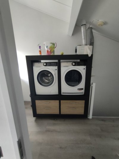

Onderin komen 2 grote laden en 2 uit trekbare planken in "eiken" plaatmateriaal.

Hebbie geen invalzaag? Mooi hoor! Van binnen uit verstevigd met balkjes?
Ja die heb ik maar zaag jij maar eens stroken van 11 cm onder verstek met een inval zaag. Moet wel aan drie zijden. Dan gaat frezen veel makkelijker.
Ja verstevigd met latten. Balkjes is niet aan te bevelen. Ik had recht vuren uitgezocht. Doormidden gezaagd en het is de volgende dag niet meer recht. Ik heb multiplex ertussen gelijmd. 4 latten op 80 cm diep.
