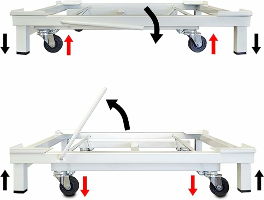

Nou was mijn idee om de wasmachine en droger op een plateau te plaatsen op wielen om de spullen zo elk half jaar uit de ruimte te kunnen rijden.
Meerdere galerijbewoners hebben dat ook geprobeert, maar daar danst de handel door de ruimte wanneer de wasmachine gaat centrifugeren. Dat moeten we dus voorkomen. Het probleem is namelijk dat we bij de achterkant niet bij kunnen om alle 4 de wielen op slot te zetten. Eigenlijk zou rechtsachter ook al nauwlijks gaan door de smalle ruimte tussen de droger en de luchtbehandeling. (De schets is niet op schaal :) )
Iemand tips hoe dit op te lossen is zonder dat de wasmachine aan de wandel gaat?

Ik heb eens op internet andere wielen gezien dan deze. Die draaide je met een soort steeksleutel in en uit.
Ik kan die alleen niet meer vinden, maar die lijken me wat subtieler
Alternatief zou zoiets zijn maar dan moet alles naar buiten gereden worden.
Reviews zijn ok, maar of het ook werkt......

EDIT:
Ineens gevonden. Zoiets:
