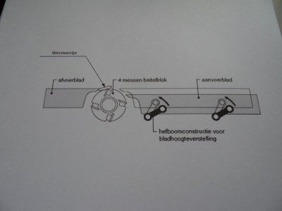

@Spaander, de beitel van je handschaaf wet je toch ook af, waarom zou je de messen van de vlak vandiktebank dat dan niet doen als de niet meer zo scherp zijn, uitgezonderd van die wegwerpmessen en hardmetalen messen? Ik heb geprobeerd er een tekening van te maken, duidelijker kan ik het je niet uitleggen. leg een wetsteentje op de as en op het mes, als dan het wetsteentje het mes aan de bovenkant, de punt van het mes raakt, kun je over de hele lengte van het mes op en neer gaan. Voor de onderkant van het mes moet je kijken hoe zich dat verhoud mes, steentje, anders een steentje passend maken zodat je die ook kunt meenemen. Anders gebruik je misschien een latje wat je op de as legt als aanslag voor het steentje.

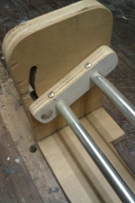

@Joop, mooi en erg handig gemaakt joop, kun je de schuinte van de beitel ook instellen, dat kun je op de foto niet goed zien, of is dat die vleugelmoer die ik daar zie?
ja met de vleugelmoer, foto van de binnenzijde.
