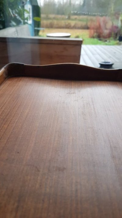

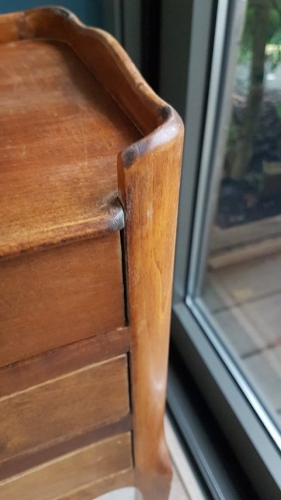

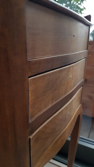

Hallo,
Ik hou me tegenwoordig ook bezig met meubeltjes opknappen en schilderen. Ik twijfel telkens of ik wel genoeg schuur.
Hoe kan ik herkennen wat er op zit en hoeveelmoet je dan precies er af schuren? Nu ben ik bv aan dit leuke kastje begonnen. Hier heb ik gisteren eerst met fijne staalwol overgegaan, daar kwam een dikke gelige vettigheid af.
En nu nog eens met 180? De laatjes heb ik al geschuurd met 180. Of moet ik echt tot op het blanke hout gaan?
Weet ook iemand welke houtsoort dit is? De verkoper dacht kerselaar.

hangt er vanaf wat je wilt.
en waar de kastjes mee behandeld zijn.
als je met schilderen bedoeld dat ze een dekkende kleur krijgen wit worden is het niet nodig om ze kaal te schuren als ze in de vernis zitten
maar een meubel dat in de olie of was zit kan schilderen vrij lastig zijn.

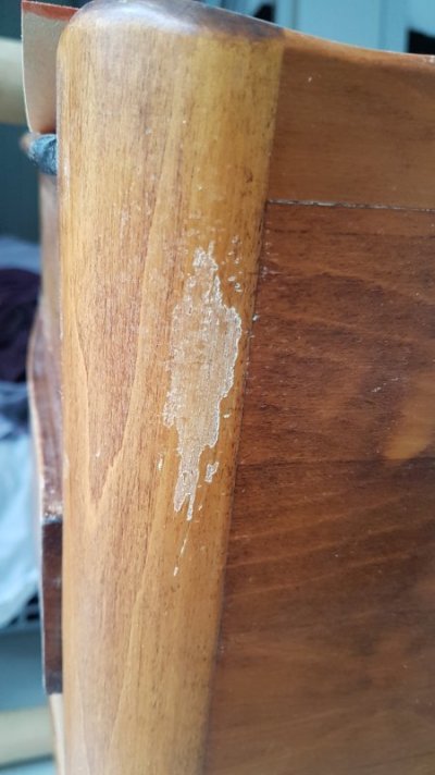

Om te kijken waar ik mee te maken heb gebruik ik op een "onzichtbare" plek eerst een schraapstaal. Is wat er af komt hard en schilferig dan is het lak oid, is het vettig dan was. Als het was is schraap ik het gehele meubel schoon. Veel werk. Het kan ook met chemie maar daar heb ik het niet zo op. Dan een verftestje op weer die "onzichtbare" plek. Als het lak is dat er op zit dan probeer ik meestal ook te schrapen en soms schuur ik. e.a. afhankelijk van hoe makkelijk het gaat.
Belgje
8 jul 2016
237
83
ik probeer ook van chemische middelen weg te blijven.
Dit kan ik er mijn nagel zo afkrabben. Vernis toch he?

ja dat is een vernis.
dit stuk moet er in ieder geval helemaal af.
maar als het nog goed vast zit volstaat lichtjes schuren en ontvetten

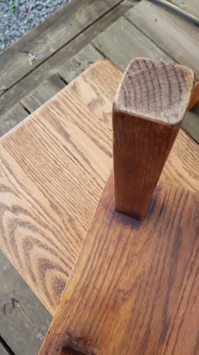

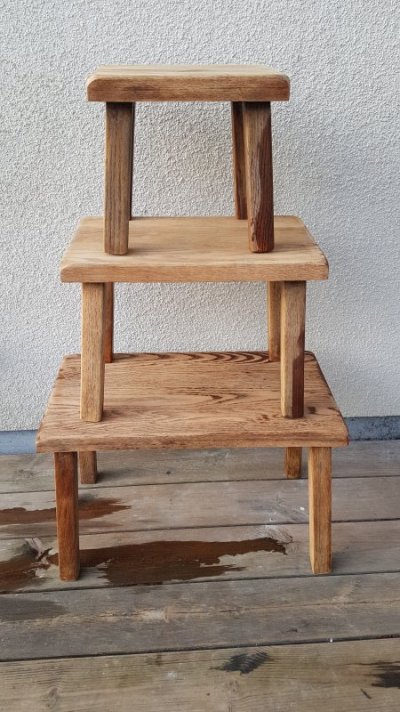

Beste houtvrienden, hier ben ik nog eens met mijn beginnersvragen.
Ik heb vandaag 3 eiken krukjes opgepikt. Mooi massief hout maar ook zo oudbollig donkerbruin. Ik heb ze dus eerst ontvet (met solarine) en daarna met fijne staalwol er snel over. Er kwam een dikke bruine smurrie van af. Het hout was al direct een tint lichter. Ik werkte zonder handschoenen en nu krijg ik mijn vingers niet meer proper haha.
Wat kan ik daaruit afleiden? Waarmee werd het hout behandeld?
Alvast bedankt, fijne oudejaarsavond en de beste wensen voor het nieuwe jaar!
BossyRangs
30 nov 2015
1.496
344
Torhout, België
Ik zou denken dat er antiekwas op zat. Dat is meestal een mengeling van bijenwas, carnaubawas en een donker kleurtje.

Dus verder afwassen met solarine en daarna schuren? Ik wil terug op het naturel hout komen om er dan een bleke olie te kunnen opzetten.
Belgje
8 jul 2016
237
83
Bovenste is voor, onderste na....
En hier alledrie na, de donkere plekken is waar t nog nat is. Wat een viezigheid kwam daar af zeg! Yuk.
