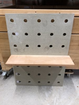

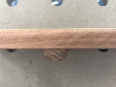

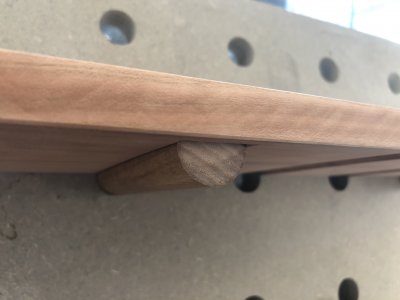

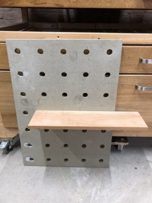

Dit weekend heb ik de CNC aan het werk gezet en de eerste van de boekenplanken gemaakt. Wat is kersen toch mooi hout!

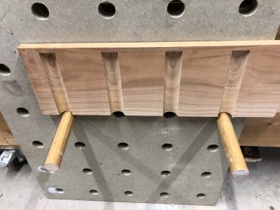

De halfronde sleuven komen overeen met het patroon van de gaten.
Het maakt dat je de plank kunt plaatsen waar je wilt. Bijvoorbeeld zo:
Of zo:
Er komen 3 of 4 planken bij van verschillende lengtes, zodat er een speels effect ontstaat. De CNC was onmisbaar om de halfronde sleuven te maken.

Nee, dan rolt de plank bij het minste of geringste naar links of rechts. Bovendien is het ook esthetisch, want dan zie je het ronde hout minder.

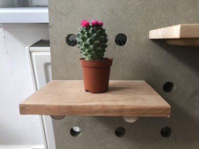

Net dat verzonken effect met de half zichtbare ronde stukken maakt het nog mooier. Zegt mijn verbeelding mij, in afwachting van de volgende foto's :D Kersen is ook één van mijn favoriete houtsoorten. Wordt met der tijd ook veel dieper/warmer van kleur, echt leuk!
L.N.
11 jul 2014
2.202
1.078
Het verzonken effect maakt het inderdaad mooier. Ik zal vandaag of morgen daar nog een foto van posten.....

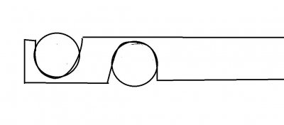

Als je planken zo dik zijn dat ze aan elke kant minstens 10mm boven/onder de gaten zouden uitsteken, zou het volgens mij ook leuk zijn om ze op deze manier te bevestigen (belachelijk slechte paint schets)
Doorbuigen lijkt me geen probleem omdat die kracht opgevangen wordt door het nauwe aansluiten op de ronde stukken. Enige nadeel zal het uitzicht van het aanzienlijk dikkere hout zijn. Maar het leek me wel tof om de ronde delen zo ook boven zichtbaar te hebben.

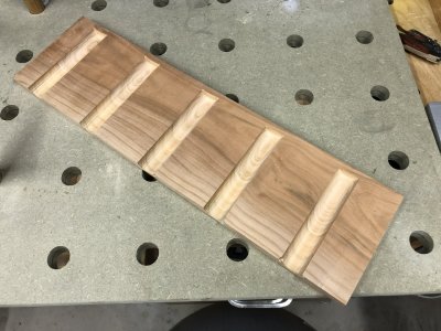

Wat veroorzaakt de schade bij het einde (of begin) van de sleuven? Heeft dat met het starten/eindigen van de frees te maken? Of te diep gefreesd oid? Want de rest is superstrak.
Bert Vanderveen
1 sep 2015
3.382
1.085
Enschede, Twente
Slim en leuk bedacht!
Met een ronde bit kun je geen rechte hoeken maken, dus steek je een beetje door naar twee kanten... Alternatief is alle rondhout voorzien van een velling en dat is een pokkejob. En deze 'cheat' zie je toch niet, dus.
Bekijk bijlage 90028
Dat zou kunnen, maar ik weet niet of ik het mooi vind.
Dat is geen schade, maar een fout in het pad dat dat Fusion360 voor de frees heeft berekend. Ik had het al gezien bij de test, maar heb te weinig verstand van Fusion om dat te veranderen. En aangezien het aan de onderkant zit, is het toch niet te zien, waardoor ik het minder erg vond.

Een 3 mm radius/ball nose frees. Dat had veel sneller gekund met een frees met een grotere diameter, maar die had ik niet.
Het is moeilijk om op de foto te zetten....

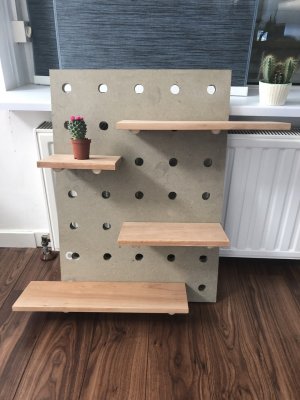

In overleg met de opdrachtgever (= mijn dochter) een plankje doorgezaagd, zodat we nu 1 plank van 5 breed hebben, 1 van 4, 1van 3 en 1 van 2. Dat maakt het speelser. De opdrachtgever heeft gelijk al een indeling gemaakt.
De exacte kleur van het MDF moeten we nog bepalen. Het komt tegen een witte muur, waardoor wit niet zo mooi is. We denken aan heel licht blauw of groen.

Misschien de hoeken van de achterplaat een radius geven van 2cm en de hele rand een kleine radius met de frees.

super gedaan @L.N. , leuk dat zo'n meubelstuk inderdaad wat spannende ontwerpfeatures heeft zoals die verzonken pennen.
ik zou de achterplaat en de plnkaje idd nog een radiusje meegevene, de plaat wat forser dan de plankjes.
