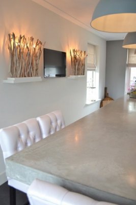

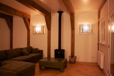

Hallo,
M'n zwager vroeg of ik deze lampen kon maken voor hem.
Is er iemand die hiermee ervaring mee heeft ? Hoe bevestig ik de stronken met het plateau en zal ik de stronken onderling ook met elkaar verbinden?. Zelf dacht ik aan een draadeind door de stronken heen met moeren aan weerszijde. En heeft iemand een idee hoe ik het plateau kan construeren?

ik vind de lampjes van het origineel namelijk een beetje "Xenos/Leenbakker"-achtig aandoen. Ieder zijn eigen smaak natuurlijk.....uplights dmv spotjes ogen net ff wat luxer in mijn ogen.....stuk subtieler denk ik ook.
snelbeton kost geen drol, is makkelijk vlak af te werken en je kunt het met een klein blikje radiatorverf/hammerite makkelijk wit verven.
Snoertjes en dergelijke kun je infrezen in de onderzijde van het geheel. Een afstandbediening (controler?) kun je op het stopcontact zelf doen dmv zo'n klikaanklikuit ding.

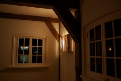

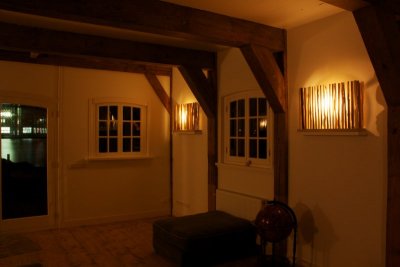

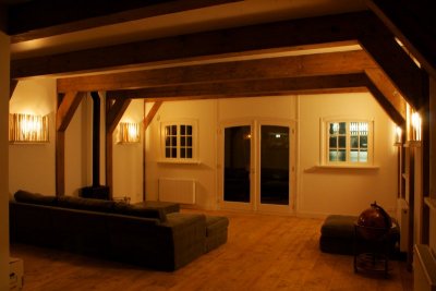

Ondertussen weer met m'n zwager gesproken, en we gaan het iets anders doen.
Op de muren zitten lichtpunten precies in het midden en op de juiste hoogte tussen de constructiebalken. (het gaat om een oud zaans pakhuis). Ipv dat we gebruik maken van een lichtpunt vanuit het werkstuk, zullen we nu een plafond of wandlamp gebruiken die terplekke van het lichtpunt zullen zitten. Dit scheelt een hoop knutselwerk in het werkstuk wat betreft bedrading etc., en m'n zwager is vrij om een model naar zijn smaak uit te zoeken. Nu wil ik eerst een dummy maken om te kijken of de maten ok zijn. Ik ben alleen op zoek naar het juiste beton. Barneveld had het over snelbeton. Is dit glad vanuit de mal? Iemand ervaring met gietbeton?

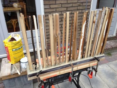

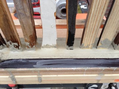

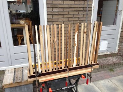

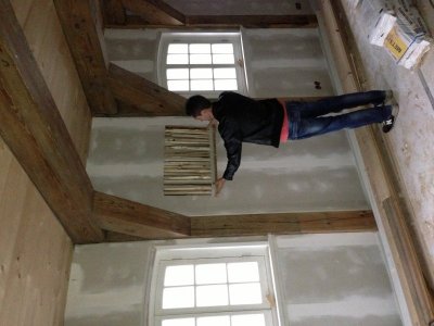

Ondertussen heb ik een proefstuk gemaakt van wat restmateriaal om te kijken of de afmetingen Ok zijn.

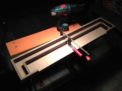

Bekisting
Klaar om te storten.
Klaar

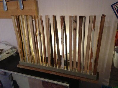

Detail shot
Even het effect bekijken.
Zo komen ze te hangen, met een plafonnière erachter.
Zwager is blij met de afmetingen. Nu gaat het voor het echie.

Je kan beter gietmortel gebruiken, in plaats van beton. Dit bevat geen grind, en vloeit uit zichzelf uit. Krijg je ook niet die vieze cementplekken op je hout.
Je kan er ook wat kleurstof in doen, als je de grijze kleur niet mooi genoeg vindt.

Bedankt voor de tip! Ik zal eens kijken bij de plaatselijke bouwmarkt. Ondertussen ben ik dit weekend bezig geweest latjes te hakken met een beitel. Boomstronkjes zijn vrij prijzig en de latjes zijn iets strakker en vallen meer in de categorie "economische crisis". Het is weer iets anders.
