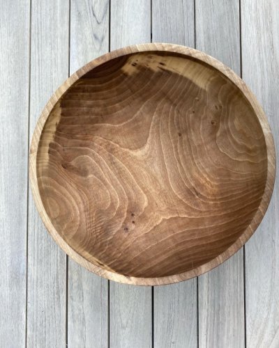

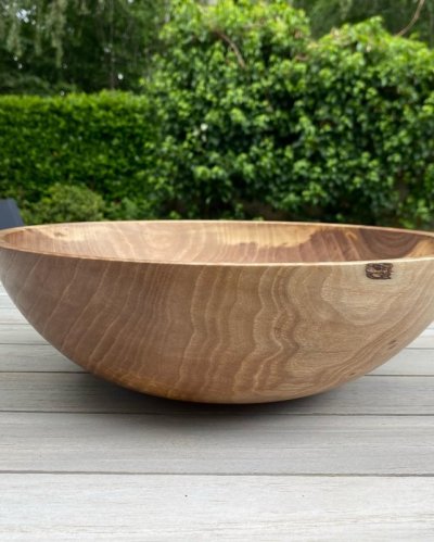

Hierbij een walnootschaal plm 34 * 10 * 1 cm. Paraffine aan de binnenkant en houtdraaiersolie van Steinert buiten . Er moeten nog wat meer lagen op. Uit de binnenkant is nog een kleinere schaal gehaald middels ‘coring’.

Mooie schaal!
Waarom paraffine aan de binnenkant?
Ik gebruik dat als foodsafe finish en om de laatste snij- en schuursporen zichtbaar te maken en weg te werken. Dus eerst snij ik het met de guts zo goed mogelijk glad, schuur roterend tot korrel 320 en dan die olie. De laatste schuurbeurt is dus ‘nat’.
