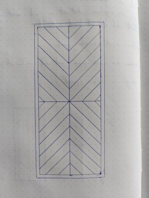

Beste forumleden,
Onze eettafel is aan vervanging toe en omdat ik nog niet helemaal gevonden heb wat ik zoek, ben ik aan het kijken of ik het zelf kan maken. Voor de praktische uitvoering heb ik echter wat hulp/inzichten nodig.
Het ontwerpidee
  • Afmetingen blad ongeveer 240x95 cm
  • Dikte zo dun mogelijk, ik dacht aan iets van max 2,5-3 cm
  • Hout: walnoot
  • Patroon: dubbele Hongaarse punt, zoals op de foto hieronder
  • 4 stalen of houten poten, indien mogelijk bevestigd zonder regels. Bladspanners zijn een optie.

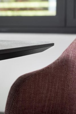

  • In een ideale wereld is de vorm van het blad lichtjes ovaal en zijn de randen verjongd, zoals in de foto’s hieronder
Waar ik het meeste over twijfel is hoe het patroon uit te voeren zonder in de problemen te komen met de werking van het hout. Ik zie momenteel een aantal mogelijkheden om dit te gaan maken, maar ik kom er niet uit welke de beste manier is.
IMG_20200625_064032.jpgSheika 320 x 130 Black 02 Detail 2.jpgSheika 320 x 130 Black 02 Detail 3.jpg
Uitvoering 1
Het blad wordt volledig in hardhout uitgevoerd, bestaande uit planken van 2,5-3 cm.
  • Hoe gaat het hout werken is zo een blad? Heeft het hier zelfs zin om bladvangers of stalen profielen te gebruiken?
  • Is een omranding in dit geval nodig? Zo ja, hoe dan best te bevestigen?
Uitvoering 2
Het blad wordt gemaakt door planken van 1-1,5 cm dik op een multiplexplaat van 18 (12?) mm te bevestigen.
  • Hoe gaat het hout in dit geval werken? Moet het patroon aan beide zijden aangebracht worden om kromtrekken te vermijden?
  • Is zo een constructie stevig genoeg om niet door te buigen over deze lengte?
Uitvoering 3
Het blad uitvoeren in MDF/multiplex/spaanplaat fineerplaten. Op vlak van werking zal dit de minste problemen geven, maar zal de moeilijkheid erin bestaan om de platen zodanig te zagen dat het effectief op planken lijkt.
Uitvoering 4
Geen van bovenstaande uitvoeringen is mogelijk en de tafel wordt uit evenwijdige planken gemaakt.
Graag jullie meningen, bedenkingen en ervaringen!

Uitvoering 2
op aanraden van onze leraar heb ik ooit zo'n samenstelling gemaakt
hij bestempelde dit als onverwoestbaar
de mpx heeft het gehouden
de planken van 1 cm dik uit massieve witte beuk zijn gekrompen en gebarsten omdat de mpx niet meekromp
Is het niet net een probleem dat het gebarsten is? Of hoe zie je dat?
Verder op deze manier geen problemen gehad met doorhangen van het blad? Vermits het toch om een lengte van 2m40 gaat.
10.967
3.263
de mpx kromp amper
de beuken latten krompen des te meer
mijn vermoeden is dat de beuk te vochtig was (winter in mijn onverwarmd werkhuis + verwarming binnenshuis)
er zaten na 2 weken alom barsten van 1 mm in de beuk
het blad was slechts 1 bij 1 m
bedoeld als bordes voor een trap
nadien heb ik het hermaakt in volledig massieve beuk
de les die ik geleerd heb is dat het risicovol is om 2 materialen die anders op de luchtvochtigheid reageren, te combineren
het was een eenmalige ervaring
heb mij er geen 2de keer aan gewaagd
hopelijk lukt het jou wel (mpx en massief hout op het juiste vochtgehalte)
op een lengte van 2m40 zal het zonder bijkomende steun sowieso doorhangen

Massief hout met een vochtpercentage van 8-10% verlijmen kan gewoon.
Dat zou mijn optie zijn. Er zullen adviezen komen met aan beide kanten verlijmen, echter mocht je hout bovenstaand vochtpercentage hebben, dan is het geen probleem. Allerlei grote meubelwinkels doen het op deze manier. Alleen is het hier behoorlijk vergrijsd op dit forum en krijg je van die voorzichtige reacties, met uitspraken als “dat gaat niet werken” etc.
Dus plakken dat notenhout! En foto’s graag
