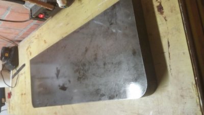

20180217_222242.jpg Ik heb vandaag ook geprobeerd het roest te verwijderen dat is me redelijk gelukt met azijn en schuursponjes , staalwol en schuurpapier iemand tips om die zwarte vlekken te verwijderen?

Waar heb je de zaagmachine voor gekocht? Want met zagen heb je totaal geen last van die vlekken. Als je op het net zoekt op wadkin ags 10", Vindt je de handleiding en alle informatie over afstellen. De informatie is wel allemaal in het engels.

Om hout nauwkeurig te zagen. Die vlekken doen er inderdaad niet toe maar ik vond het leuk om ze weg te krijgen.

Als je de zwarte vlekken weg wil halen, zal je materiaal van het hele blad moeten weghalen. Ik schoon het blad af en toe op met de bandschuurmachine, met een versleten band. Dan zijn roest, verf en lijm weer weg, zonder dat je veel metaal weghaalt. Staat de klem aan de achterkant van je blad niet te strak? De geleider zet je op de voorste stang vast. Dan moet de stand elke keer gelijk zijn, omdat de twee punten die de stang raken niet veranderen.
