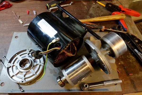

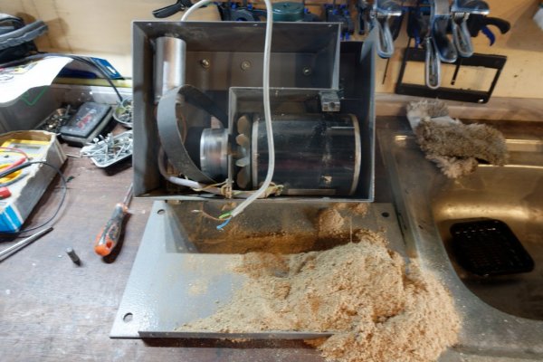

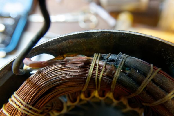

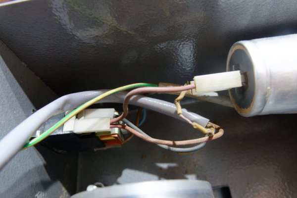

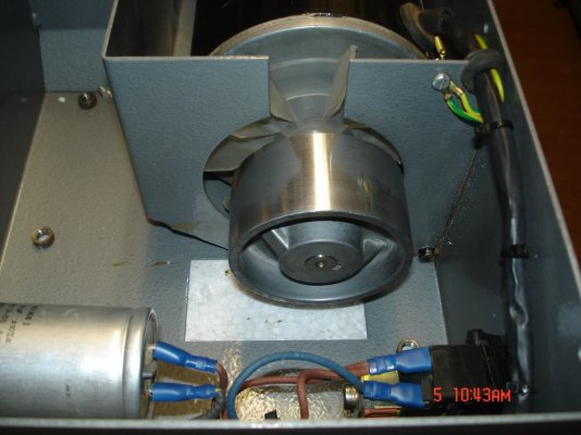

Mijn Universal Compact 341.017 stopte er mee. Bij opening bleek dat er heel veel zaagsel opgehoopt zat in de motorruimte, dit is maar een deel van wat er in zat. Het zou best de oorzaak van het vergaan van een deel van de isolatie kunnen zijn, met als gevolg een breuk in de kabel van de hoofdwikkeling.
Dus een andere, gebruikte ofr nieuwe motor, of is de wikkeling nog te repareren?

Als alleen de aansluitdraden van je wikkeling weggebrand zijn, maar de koperen wikkeling zelf is nog in tact, kan je de binddraad losknippen en de draden volgen tot waar ze aan de wikkeling gesoldeerd zitten. Bij sommige motoren kan je de aansluitdraden makkelijk vervangen.

Ik heb onlangs een gelijkaardige herstelling aan een motor uitgevoerd. Is niet moeilijk. Je hebt enkel een soldeerbout en krimpkous nodig.

Kunt het altijd proberen, werkt het niet zou je de motor opnieuw kunnen laten wikkelen. (prijzen hiervoor variëren nogal bij verschillende bedrijven dus zou er dan een aantal prijzen opvragen)

Ja, ik heb dat ook al eens gedaan, wat chevy66 en mathieu zeggen. Ik weet niet waar je woont, ongeveer?
Wil best mee kijken, ik woon in de buurt van Nijmegen..

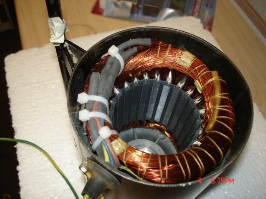

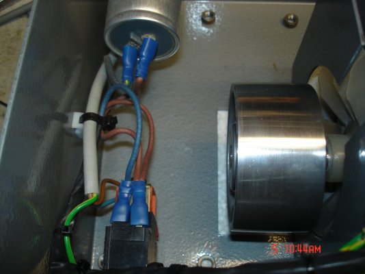

Negen van de tien machines die ik open heb gemaakt is de bedrading slecht,maak altijd een paar gaten in de bodem plaat.
