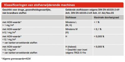

Van de website van Festool zelf:
L - Low
Maximale doorlatingsgraad < 1%
Voor schadelijke stoffen met MAC waarde > 1 mg/m³
Deze stofklasse komt overeen met:
  • zand,
  • huisstof,
M - Medium
Maximale doorlatingsgraad < 0,1%
Voor schadelijke stoffen met MAC waarde > 0,1 mg/m³
  • hout (zelfs eik),
  • verf
  • kwartz, ...
Er is dus wel degelijk een verschil tussen L en M...
woodworkpro
31 dec 2012
337
Dat is om verschil aan te geven waar L en M aan moeten voldoen, ze gebruiken allebei dezelfde filters dus filteren dezelfde stoffen.

Als je kijkt op webshops dan zie je inderdaad dat de filters en zakken voor de CTL en CTM modellen dezelfde zijn, enkel CTH heeft eigen filters.
De CTM is gewoon een CTL met verstopte filter indicatie, de normen zijn verschillend maar op die indicatie na voldoet de CTL aan de M norm. Kan je dus gerust met hout gebruiken of schuren van verf zolang je op tijd de zak en filters naziet.
