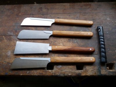

Ik had ooit een aldi/lidl (weet niet meer precies) Japanse zaag gekregen. Niet gek, eigenlijk verbluffend goed voor het geld, maar ik zaag toch liever met de Japanse zagen die ik bij Dictum heb gekocht. Ik heb dit setje:
de handgrepen heb ik vorig jaar vervangen (rechts nog een originele greep). Ik heb ze nu zo'n tien jaar maar ze zijn nog niet veel gebruikt; ik heb veel te veel zagen....

Er zijn ook Japanse schulpzagen, zo te zien liggen die ook op de foto van JanAnton hierboven, je herkent ze aan de driehoekige tanden. Afkortzagen hebben 'rechte tanden' en die trouwens ook nog eens makkelijk uitbreken omdat ze dus nog dunner zijn dan het blad door de manier waarop ze gesneden zijn.
