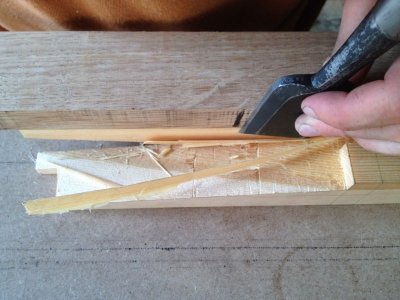

Slechts één van de redenen waarom ik de achterzijde graag vlak heb. Dit soort dingen doe ik heel vaak dus dan loont het wel.
De houtverbinding is een voorbeeld voor een workshop anders zou ik het spint er nooit aan laten. Maar ja, overschotjes moeten ook gebruikt worden. Op het afpellende stuk zie je nog de lijn als je goed kijkt. Op deze manier is het een fluitje van een cent om je lijn perfect in twee te snijden. Teken nauwkeurig af, snij de lijn in twee en het resultaat is naadloos.

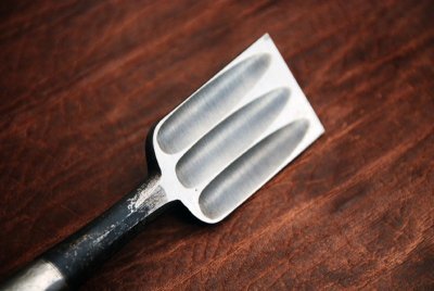

Op de onderstaande foto zie je de ura met verschillende uithollingen. in tegenstelling tot wat meestal wordt aangenomen is dit geen esthetisch verschijnsel, althans toch niet oorspronkelijk. Door de holte aan de achterzijde kan het moeilijk zijn om af te steken omdat je dan bij een kant heel het draagvlak niet altijd kan gebruiken. Door de uitholling te verdelen is er daardoor weer een groter draagvlak ontstaan en verhelpt dit probleem.
Dit is één beitel van het set dat ik enkele jaren geleden kreeg. Aanvankelijk vond ik ze uiterlijk niet zo geweldig door de verschillende uithollingen. het leek een beetje ostentatief. Zoals een overdreven grote spoiler op een vw golf. Pas na ze een tijdje te gebruiken en er vaak mee weg te steken begon ik ze hierdoor echt geweldig te vinden. Ik begreep het functionele aspect en dan vond ik de beitels eens zo goed.
Tegenwoordig gebruik ik meestal Japans gereedschap maar vroeger enkel Westers. Toen vond ik het ook al belangrijk om een vlakke achterzijde te hebben. Mijn beitels waren toen enkel vlak de eerste vier cm achter de snee maar later heb ik ze dan volledig gevlakt. Dat was wel wat werk maar het loonde de moeite en ik vroeg me af waarom ik dat niet veel eerder had gedaan.

Mijn brede Japanse heeft een ura met maar één uitholling. En ook ik vind dat in sommige situaties wat onstabiel voor dezelfde reden die Kodama reeds aanhaalde. De beitel die hij hierboven toonde is ongetwijfeld beter.
De vlakke kant van mijn beitel is natuurlijk gemakkelijk te onderhouden.
