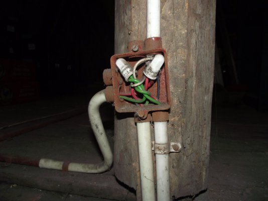

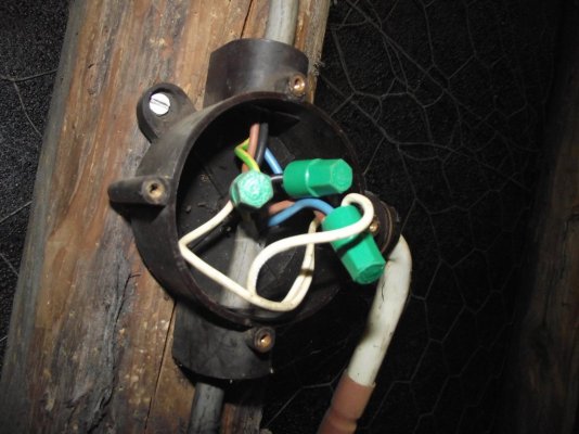

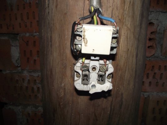

En na de verbouwing beneden vond ik dit op de zolder van de boerderij.
Het werkt... maar ik heb het toch maar een beetje aangepast aan de huidige maatstaven... :)
