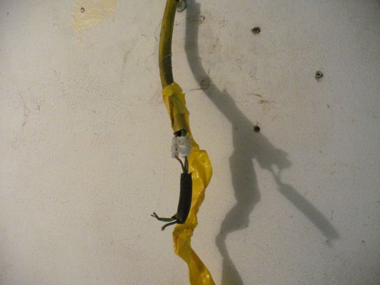

Heel lang geleden mocht een vriend van me de zolder van het ouderlijk huis zelf verbouwen tot slaap– en werkkamer. Dat betekende voornamelijk elektra installeren. Nu had hij enkel de beschikking over grijs draad. Bij het aanleggen liet hij de spanning er gewoon op staan. Door eventjes tussen de vingers te knijpen werd bepaald waar de aanvoer opzat. Hij was iets van 15, 16 jaar en blijkbaar goed bestand tegen schokken.
Ik niet. Heb heilig ontzag voor stroom, vooral nadat ik bij een sloopactie 20 jaar geleden met een breekijzer metalstud wou verwijderen waar per ongeluk spanning opstond. Van die dag af altijd hoofdschakelaar uit en (toen die nog in gebruik waren) de stoppen eruit gedraaid...

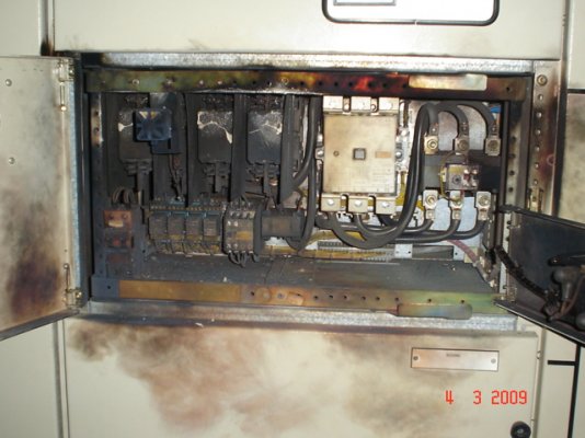

Ik laat hier één fotootje zien van wat een GEDIPLOMEERDE EN GECERTIFICEERDE HOOGSPANNINGSMONTEUR flikte op een centrale in Eindhoven bij 3x 400 Volt. Hij rammelde met zijn sleutelbos een schakelkast open en de hoofdzekering van 8000 (ACHTDUIZEND!!!!!!) Ampère lag er uit. Alsmede tripte de betreffende centrale op zijn vollast van 52MW, met als gevolg een "lockdown" van 8 uur. De man hoefde de eerste paar jaar niet meer onder de zonnebank..........
Ik hoop dat deze man nog leeft. Ik heb een keer een 1200 a schakelaar terug gekregen (toen ik werkzaam was bij een elektra groothandel) waar ze de kabelschoenen niet vast aangedraaid hadden. 2-3 cm koper smelt weg alsof je aan het lassen bent.
