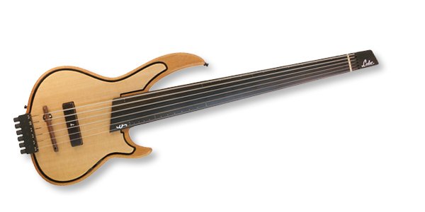

Zelf bassist, en op dit moment een klein reis basgitaartje aan het bouwen (elektrisch).
Akoestisch is natuurlijk een ander verhaal, maar bij het nederlandse basgitaarforum hebben we wel eens een elektrische bas uit pallets gemaakt, en die klinkt prima.
Akoestisch gitaarklank is wel een complexe keten, denk ik, hoe stijf de top met bracing is, hoe zwaar de brug is, en hoe die de trillingen inkoppelt op de top. Lijkt me nog wel eens leuk om iets akoestisch te bouwen, maar zelf vind ik akoestische basgitaren buitengewoon on-inspirerende instrumenten. Er is wel een Franse bouwer die electrische bassen maakt met een akoestisch bovenblad, het bijzondere daaraan is dat hij ze aan de randen vrij laat:
Ik kijk wel eens filmpjes op youtube, en ik vind het (met werktuigbouwer achtergrond) altijd bijzonder om te zien hoe stijf en sterk zo'n gitaar wordt, als de doos helemaal in elkaar zit, met de kerfing en bracing, ondanks dat het maar heel dun (en, in vergelijking met metalen, flimsy) materiaal.
Maar als je een Martin duur vindt:

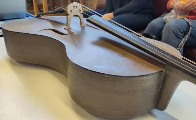

Ik heb laatst een workshop gevolgd bij Tim Duerinck. Hij maakt cello's van vlascomposiet (linnen + epoxy). Wij hebben geoefend met het maken van een vlascomposiet van linnen + beenderlijm. Hij vertelt op z'n site e.e.a. over de klank.
