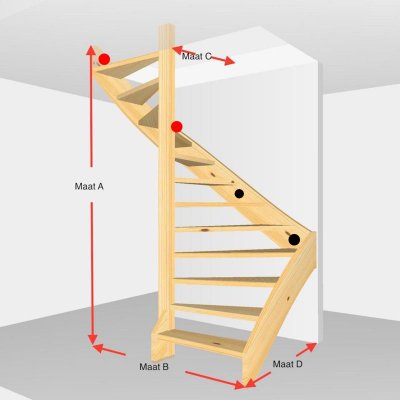

Misschien had ik het verkeerd en is het geen spiltrap, een andere site noemt het een "halfslag open". Ik zit op mijn werk dus even geen foto's, maar wel bijgevoegd plaatje. De cirkels zijn (bij benadering) de locaties van de bevestigingspunten. De rode kleur geven de gebroken schroeven weer.
De muren waarin ik gefreesd heb waren van grijze gemetselde steen.
Let niet op de pijlen en maat A-D, dat is van de website waar ik het plaatje vandaan heb. De trap is verzakt langs de 'Maat A'

Zelf ben ik inmiddels aardig fan van chemische ankers. De "onderste" rode stip, die zit in dezelfde muur als die twee zwarte daar weer onder toch? Als dat het geval is, zou ik daar zeker een chemisch anker in toepassen. Zit die bovenste in een muur, of in de vloer? (als dit tenminste duidelijk genoeg is) Als die ook in de muur zit, en er dus genoeg massa onder aanwezig is, dan lijkt me daar ook een chemisch anker prima.
Maar goed, ik ben geen bouwkundige, dit is alleen maar mijn gedachtengang. Misschien is er iemand anders die hier heel andere ideeën over heeft.

Het bovenste bevestigingspunt zit (of zat) in de vloer van de bovenverdieping. Maar ik geloof niet dat daar betonplaten liggen oid...
De onderste rode stip zit inderdaad in dezelfde muur als de 2 zwarte stippen.
