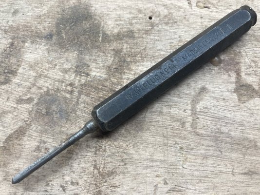

Weet iemand wat dit is , slaggereedschap met en 3 kantig boorpuntje wat je kan wisselen .
Bij het zoeken op internet kom ik bij muurankers uit .
Er zit aan de zijkant een gat waarmee je met een pen het puntje er uit kan tikken , als bij mc boren .
Groeten Willem

Das een oudje. Je kunt er gaten in metselwerk mee maken als je geen stroom bij de hand hebt. Met het huidige accu gereedschap is dit verdwenen en overbodig.

Rawplug, de voorloper van de boorhamer. Je slaat er op terwijl je hem steeds een stukje draait, totdat je een gat op diepte hebt. De pluggen waren volgens mij stukjes van een liaan.

Ik heb ook zo'n ding, en vermoedde al dat het een 'Rawlplug boor' zou zijn. Daar had ik wel eens van gehoord, maar nog nooit gezien.

Van die pluggen heb ik ook nog een aantal, zijn van die vezelige dingen.
Zo‘n rawplugboor had ik ook, maar waar die gebleven is….?

Heb ook nog ergens een buisvormige begin, op de rand gekarteld tanden staan wat naar buiten
Heb mijn vader er wel eens mee aan het werk gezien toe we nog geen electrische boormachiene hadden ,heel lang geleden

in het begin gebruikten ze Asbest vezel als plug.
Alabastine hercules plug dat was een potje met asbest vezel. Maakt ze nat met spuug. Althans dat zeiden de oude bouwvakkers. Werkte geweldig voor onder andere trapleuningen. Maar ik wist nooit dat dit asbestvezel was.
