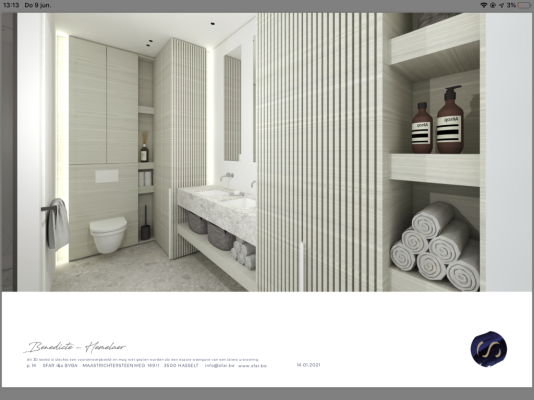

Hallo,ik ben een project in hout voor de badkamer aan het maken voor mijn dochter,
Zij heeft een tekening gekregen van een interieurarchitect met een kast erin waarvan de deur bestaat uit houten latjes
of tenminste dat uitzicht .Weet iemand waar ik houten panelen kan vinden waar deze latjes in uitgefreesd zijn of hoe moet ik dit maken?
In de UK zie ik dat ze er hebben maar hier vind ik ze niet , ze mogen ook niet te dik zijn om nog mooi te zijn.
