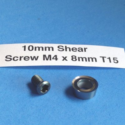

Iemand een idee waar ik onderstaand beiteltje kan kopen in Nederland. heb deze al besteld in de usa waar ik vaker bestel maar zit nu even zonder en het duurt ongeveer 2 weken voordat ze binnen zijn.

Dankjewel jurr, nu weet ik tenminste waar ik maar moet zoeken. (Wiste de technische naam niet, behalve Carbide cutter)
10mm zal idd genoeg zijn, heb nu een versleten 8mm en wilde deze eens proberen.

iemand een idee waar ik deze dingen een beetje goedkoop (wel goed) kan aanschaffen? of is een goede gewoon kostbaar (10,-)?

Je zou vriend ali is kunnen proberen heb geen ervaring met die plaatjes maar heb ze wel is voorbij zien komen daar en voor een paar euro val je je geen breuk lijkt me

Sorry, maar als je 10 euro teveel geld vindt, moet je het gewoon laten voor wat het is. Dit is hoogwaardig materiaal waar toch wel wat werk en ontwikkeling in zit van de fabrikant.

De mesjes zijn bedoeld voor professionals die meters moeten maken. Voor hun is het een verbruiksartikel. Dus 10 stuks is voor de een veel voor de ander weinig. Er zit echt heel veel verschil in de kwaliteiten hm. Of wij houtbewerkers nu de allerbeste nodig hebben is weer een andere vraag.

Worden hier in N.A. veel gebruikt by mensen die niet met normale hout-draai beitels weten/kunnen werken, professionals gebruiken de normale beitels, newbies gebruiken de hardstalen schraapers, makkelijk te leren gebruiken, maar dan moet er wel meer geschuurd worden aan de ruwere oppervlakte die je er mee krijgt, het heeft werk en tijd nodig om te leren hoe je een houtdraad beitel moet gebruiken, praktijk praktijk praktijk.

Thanks voor de reacties. Zelf kwam ik dit nog tegen op verspaanshop.nl:
https://verspaanshop.nl/product/10-stuks-rpmt-08-aluminium-kopie/
maar dat is dan weer rpmt ipv rcgt?! en je moet er wel meteen 10 kopen. geen idee of deze kwaliteit dan meteen laag is... iemand verstand van dit soort dingen?

RPMT wisselplaten hebben een vrijloophoek van 11 graden.
RCGT wisselplaten hebben daarentegen een vrijloophoek van 7 graden.
Dit is eigenlijk het enige verschil tussen deze wisselplaten.
In de meeste houders kunnen beide wisselplaten gebruikt worden.
