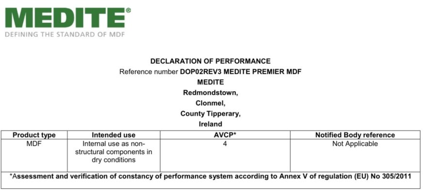

Heb zelf goede ervaring met Medite premier, ook verkrijgbaar bij Hornbach.
Plaat is behoorlijk homogeen en Kopse kanten laten zich goed verven/afwerken.

jorisvh
Praxis.nl = Brico.be, lijkt mij, huisstijl en assortiment zijn identiek. Beiden vermelden Sencys als (huis)merk van MDF en gebruiken de Unilin productnamen, waaruit je kan veronderstellen (?) dat het Unilin platen zijn en dat het dus om klasse “L-MDF” en “MDF” gaat.
Hornbach hebben we in BE niet en lijkt met “medite premier” de enige die ondubbelzinnig merk en productnaam vermeldt, waaruit blijkt dat het klasse “MDF” is, maw niet-vochtbestendig, niet-structureel.
die platen zijn hier ook bij de houthandel te koop en worden zeker als beter schilderbaar beschouwd.
Wat betreft de oorspronkelijke vraag: bij bouwmarkten vind je geen MDF-LA of MDF-HLS voor structurele toepassingen.
In België kan je het bij veel houthandels kopen waar je ook als particulier terecht kan, maar je moet meestal vragen welk product het is en opzoeken wat de eigenschappen zijn. ik vermoed dat dat ook in NL geldt.
