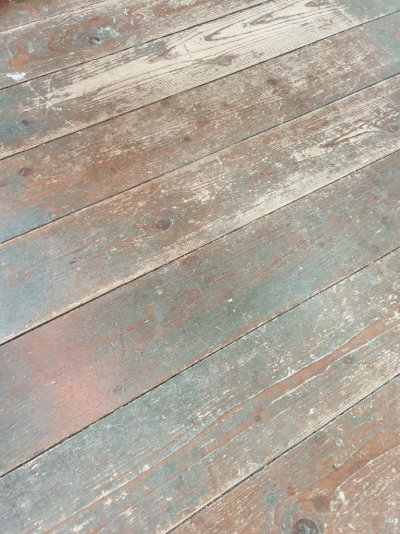

Hierbij een foto van de vloer - kunnen jullie wellicht zeggen welke houtsoort dit is?

dit is een mooie quizvraag :unsure:
deze vloer kreeg een verflaag
we kunnen enkel op het verloop van de nerven + de vorm van de knoesten afgaan
grenen wordt ook 'rnd' genoemd, wat voor 'rode noordse den' staat
officiële naam is pinus sylvestris
de toenaam 'rood' staat voor de roodbruine verkleuring die na een tijd onder invloed van het licht optreedt
officieel is de hardheid van grenen het dubbele van die van vuren
het is lang geleden dat ik nog een pak grenen gekocht heb, maar mijn geheugen zegt mij dat het duurder dan vuren is
om die reden wordt het minder aangeboden, en zal je er achter moeten zoeken
dus zeker niet in de alledaagse dhz te vinden
als je reeds werkuren uitspaart door veel zelf te doen, dan zou ik omwille van de betere kwaliteit toch iets meer aan materiaal uitgeven, en voor grenen gaan

Nog eens gezocht in de annalen en de door mij gebruikte vloerdelen zijn grenen. Praktisch gezien krast, butst en werkt het genoeg. Persoonlijk denk ik dat als je je er niet aan stoort en de beschadigingen voor lief neemt er weinig verschil zal zijn met het oog op beschadiging. Grenen zal wel iets duurzamer zijn, zeker als er geen slijtvaste toplaag overheen gaat.
