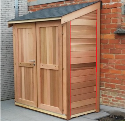

Hallo mensen,
Één van de projecten die nog op stapel staan is het maken van een tuinkast waar het tuingereedschap en grasmaaier e.d. opgeslagen gaat worden. Nu staat dat tegen de zijkant van het huis en dat staat rommelig en wil het uit het zicht hebben.
Vanuit mijn werk heb ik een bijna constante aanvoer van gratis vuren- en grenenhouten balkjes van 75x75x1500mm. Het ontwerp zal dan ook zodanig moeten worden dat ik maximaal van dergelijke balkjes gebruik kan maken bij het bouwen. De kast staat grotendeels onder een afdak maar één zijkant staat vol op de regenzijde. Het hout gaat wel behandeld worden met een verf of lak, maar ik wil ook graag de constructie zodanig maken dat het van zichzelf waterkerend is. Of in ieder geval zodanig dat het water snel weer weg kan en niet in hoekjes en gaatjes van de constructie gaat zitten. Ik heb al diverse ontwerpen bekeken op het internet voor zover die details weergeven. Veel van die constructies hebben sleuven en inkepingen waar het water zo inregent en nog erger, waar het blijft staan. Onderstaande ontwerp lijkt me wel wat, maar ook daar regent het daar waar de rode lijnen staan in en zuigen de kopse kanen zich vol met water.
Ik begrijp dat het nooit helemaal perfect zal worden, maar er zullen toch vast wel constructieregels en/of verbindingen zijn die met dit probleem zoveel mogelijk afrekenen?

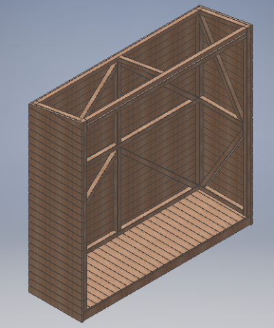

Even een update, ik ben bezig geweest met het uittekenen van de tuinkast. Dat is even werk maar als je het plan "op papier" goed hebt doorlopen en goede tekeningen hebt gaat het bouwen zoveel makkelijker ;-). Daarnaast is met dit gure weer toch geen pretje om in de onverwarmde garage bezig te zijn dus is dit een goede therapie.
Onderstaand een optie met koud tegen elkaar gezette plankjes van 18mm dik. Ik heb ze voor de beeldvorming even getekend als koud tegen elkaar, maar de werkelijke versie zal met groef en messing uitgevoerd worden om geen kieren te krijgen bij verandering van vochtigheid. In werkelijkheid zullen de planken dus nog dichter tegen elkaar komen en wordt het beeld dus nog drukker.

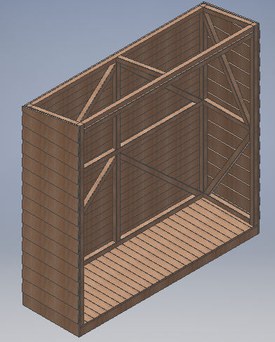

In onderstaand voorbeeld heb ik van twee plankjes van 71mm een bredere plank van 142mm gelijmd, 12mm dik en gepotdekseld. Dat is wat meer voorbereidingswerk omdat ik al die planken zal moeten verlijmen, maar geeft wel een beeld dat beter in balans is vind ik zelf...
