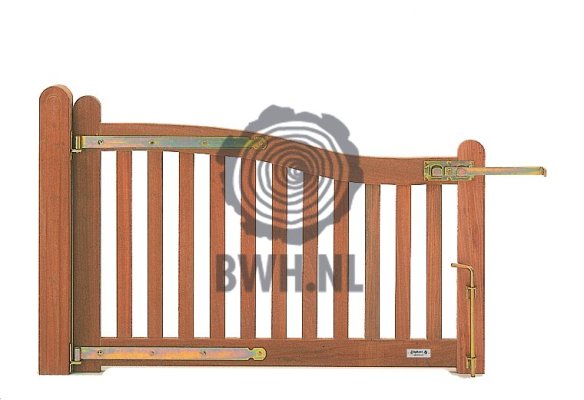

Ik wil graag een vrijdragende schuifpoort gaan maken van hout. Constructie zou ongeveer moeten worden als op de foto, maar dan in schuifpoortuitvoering en zonder die kromming in de bovenste balk. Wordt dus een rechthoekige poort.
Zal een dergelijke constructie niet door gaan hangen?
Ik zie wel dat deze poorten vaak uitgevoerd worden met een driehoek aan één zijde van de poort, maar dat is enkel om de extra lengte van de rail en geautomatiseerde motor samen te kunnen laten functioneren zonder dat dit systeem in je doorrijopening zou komen lijkt mij. Dit is niet bedoelt voor de stevigheid denk ik, maar misschien weten jullie beter?

Funderingsblokken en jukken en aandrijving, kan elke hekkenboer je leveren. Een volledig houten hek zonder onder rail lijkt me wel een uitdaging. Hout wordt normaalgesproken op een metalen frame gemonteerd.

4m vrijdragend in hout van 1m hoog gaat hem niet worden. Dan zul ke echt naat staal moeten. Wat is er mis met gewoon een rail, dat is makkelikker en goedkoper.

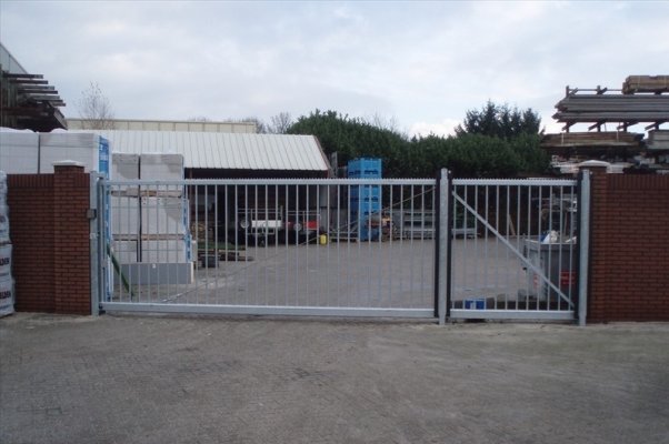

Zoals de heren hierboven al melden kan dat niet. Die driehoek aan de binnenzijde en buitenzijde is wel degelijk voor de stevigheid. Zie plaatje hieronder. Je kunt het vergelijken met een tuibrug.
Er bestaan wel 'houten' schuifhekken, maar die hebben ook een stalen frame. Je hebt ook versies die op een rails lopen. Die lijken mij echter onderhouds / storingsgevoelig zodra er grind of rommel tussen ligt.
Mocht het lukken qua ruimte dan adviseer ik een 'gewone' houten poort te nemen. Qua fundering? Dat ligt helemaal aan de wensen die je hebt. Wil je een gemetselde variant waar je het hek aan monteert of is een houten paal voldoende? Die laatste stort je in de snelbeton. Bij de eerste variant zal je een fundering (inderdaad vorstvrij) moeten maken.
En automatiseren is een fluitje van een cent. Ik heb zelf goede ervaring met HBopeners (Home). Zij leveren openers die je ook op afstand kunt aansturen.
Bekijk bijlage 141545
