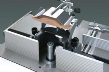

ik doel op de vertikale freesas op mijn stationaire machine
daarvoor heb ik een pennenfrees van 250 mm
maar om korte pennen te zagen gebruik ik regelmatig een (kleine) zaag van 190 mm
dan moet ik de beschermkap niet wisselen + de snede is netter
om de schouders uit te zagen glij ik nadien het hout over mijn zaag
