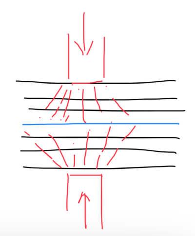

kan zeker met witte lijm maar lijm aanbrengen kost veel tijd, gedurende langere tijd uniforme klemkracht hebben vraagt veeeeeeeel klemmen en je zit met wachttijd tussen elke verlijming.
ik denk dat ik hier alle stroken op mekaar zou leggen en telkens de middenste 2 verlijmen. de extra lagen zorgen ervoor dat de druk meer uniform wordt. een goede benadering is dat de persdruk zicht onder 45gr verdeelt. met 19mm dikte kan je dus maar 38mm ruimte hebben tussen de klemmen.

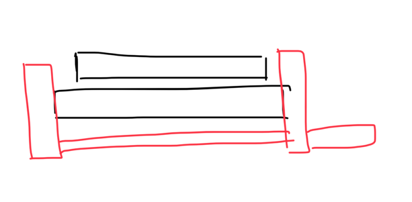

ik zaag 1 laag op eindmaat en de andere met een paar mm overmaat. dan een soort van geleiding / aanslag op de grootste waar de kleinste tussen valt (bvb korpuslijmklemmen).
afstandslatjes erop. kleinste plaat erop. dan verlijmen door de afstandslatjes 1 voor 1 weg te nemen. rollen met aandrukrol of tikken met rubber hamer. tenslotte de overmaat wegfrezen met een kopieerfrees.

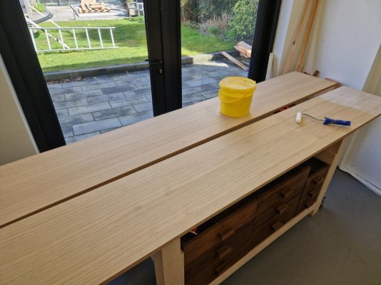

Ik denk dat de klemmanier van Joris heel goed is: de overige platen gebruiken als drukbalkjes. Gelukkig is MDF 'dood' materiaal en dus spanningsvrij & vlak, dat scheelt een hoop gedoe met klemmen. Een verfbakje vullen met witte houtlijm en een beetje warm water, roller erin en dan éénzijdig inrollen. Klemmen met al die extra platen, dag later de volgende. Het verfbakje in een grote afsluitbare bak doen (curver oid, kan gewoon van de action) zodat er geen 'nieuwe' zuurstof bijkomt, en zorgen dat je roller nat blijft, dus het bakje juist goed vullen.

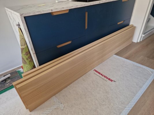

Inmiddels zijn we gestart.
Plaatmateriaal besteld bij de houthandel en elke plaat hebben ze alvast gezaagd op 400-390-390. Donderdagochtend om 6.20 stond de chauffeur in de straat....
Inmiddels ben ik bijna klaar met het verlijmen van telkens 2 platen op elkaar. Dan gaat het tussen een aantal andere platen en dat geheel gaat weer in de lijmklemmen.

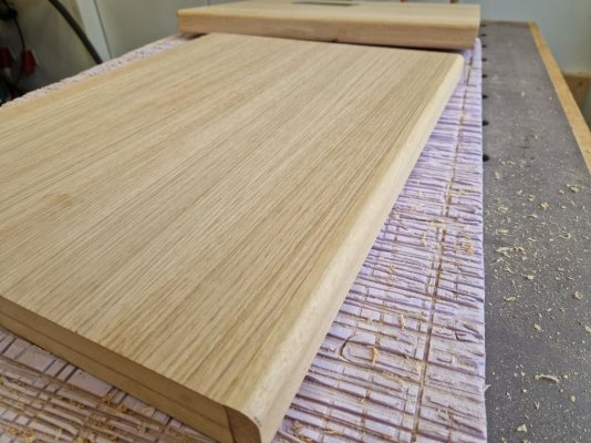

Ik ga een massieve lat aan de kopse kant lijmen en deze zal worden voorzien van een 9mm radius. De planken en ladefronten vallen daardoor 10 tot 15mm terug.

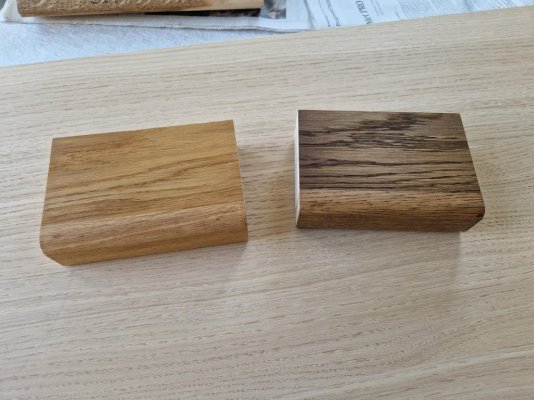

De opdrachtgever heeft een paar testers van Rubio gegeven maar het zal waarschijnlijk (gelukkig) een andere kleur worden. Wat me zorgen baart is het grote verschil in kleuring tussen de plaat en het massieve hout. Misschien komt dat omdat ik hier een (oude) plaat heb gebruikt welke geborsteld is terwijl het massieve hout dat niet is? Kan ik nog iets doen om dit bij de echte panelen beter te laten zijn?

hoe sterk Rubio OilPlus2C met pigment kleurt hangt sterk af van de ruwheid van het hout (hoe het geborsteld, geschuurd is) en hoe het gereinigd (ontvet, ontstoft) is.
ik zou zeker even testen met stukjes van het materiaal zelf (niet geborsteld?) op dezelfde manier geschuurd best P120, maximum P150.
om de overgang minder zichtbaar te maken helpt het misschien om de dikte van de massieve kantlatten = de afrondstraal te nemen.
bij 45gr kanten breken werkt dat goed omdat de voeg dan samenvalt met een verandering van orientatie/lichtinval. bij een kwartrond zal dat minder het geval zijn.
bij een combinatie van massief en fineer zou ik proberen sturen richting een natuurlijke kleur (Natural, white 5%, mist, cotton white, …).

Er komen nog 2 proefzakjes mijn kant op met natural en white 5%, die zal ik uittesten op een reststuk van deze panelen.

met natural en white 5% ga je het verschil een stuk minder zien.
daar zit veel minder pigment in, enkel om de kleur van de olie zelf te neutraliseren.

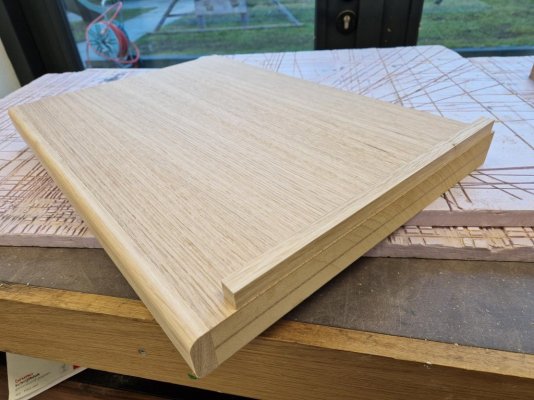

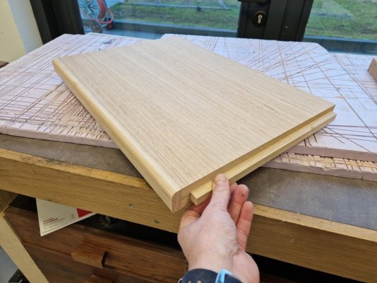

Ik ben met een stuk van de plaat naar de houthandel geweest en heb daar planken uitgezocht welke het meeste overeen komen qua kleur en tekening.
Deze zitten nu op de kopse kanten en zijn voorzien van een radius. Ik merkte wel op dat een aantal van de staanders (38mm dik) toch een beetje is kromgetrokken. En ik maar denken dat plaatmateriaal niet werkt. Ik laat het nu zoveel mogelijk plat op de grond liggen met alle delen op elkaar...

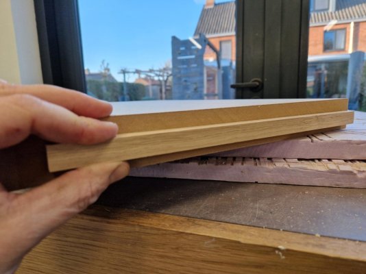

We zijn weer een stap verder en ik ben nu bij het punt om de groeven in de leggers te gaan frezen. Toch zit daar nog wat angst. Ik heb nu eiken latjes van 15mm hoog welke ik als drager kan gebruiken. Er komt dus aan de zijkant van de legger een groef van (minstens) 15mm hoog Omdat je ook nog aan de onderzijde wat vlees wil hebben zal je boven ongeveer 13mm en onder 10mm overhouden.
Is dit wel voldoende voor zo'n zware plank met straks nog boeken erop?
Ik heb vanmiddag de groef gefreesd voor de achterwand en doordat ik deze bij het verleggen onhandig vast pakte is de strook van 10mm voor een deel losgescheurd. De kwaliteit van de MDF drager valt me dus wat tegen.
Maak ik me om niets druk of zijn er nog andere manieren om het steviger te monteren? Ik kan de lat natuurlijk aan de onderzijde van elke legger plaatsen, maar omdat de kast 2400mm hoog wordt kijk je dan ook onder de leggers en zie je die latten...
Ik heb geen zin om over een paar maanden te horen dat er een ligger is afgebroken....
Ik heb eerder zo'n soort constructie toegepast met een doorlopende groef van een lamello machine en in de staanders 3 lamello cookies aan iedere kant. Dat gaat tot nu toe prima, maar dat was wel meubelpaneel (spaanplaat) en geen MDF...

Als de planken straks aan 3 kanten opgesloten zitten kan ik me niet voorstellen dat dat zomaar uitscheurt. Je ging dat lijmen toch? Zolang de zijkanten niet wegkunnen blijft de plank wel hangen lijkt me. Maar, disclaimer, geen meubelmaker.

Ik moet het ter plekke in elkaar zetten, dus ik was van plan om de planken erin te schuiven en dan vanaf een niet zichtbare kant (de onder- of bovenzijde) er een klein schroefje in te draaien om het te fixeren.
Ook kan ik nog een paar schroeven door de achterwand zetten in de leggers, maar goed, het is een achterwand van 9mm MDF en je boort daarna in de kopse kant van het MDF.....

Op 240cm zou ik iig op de helft van de hoogte aan de voorkant de zijwanden ook bij elkaar willen houden. Uitscheuren lijkt me nog steeds niet het probleem als alles volledig draagt. Het buigen van de 240cm aan de voorkant lijkt me waarschijnlijker als je de kast vol zet. En dan draagt niet alles volledig.
