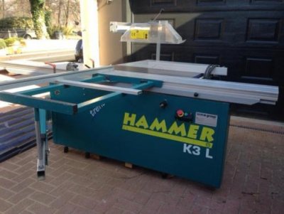

Wat bedoel je met: ".....dan is de voorkant van de machine vlak" ?
de kopse kant van de roltafel (net voor het rode gedeelte in onderstaande foto) komt dan gelijk met de voorkant van de zaag:
Uiteraard komt ie dan aan de andere kant er vóór uit, maar ik heb de machine zo gezet dat daar ruimte is
Nu begrijp ik wat je bedoelde. Aanvankelijk dacht ik dat het niet kon, maar als je idd de basis anders monteert, dan kan het wel. Moet ook nog even googlen voor een langere losse roltafel. kijken of dat financieel aantrekkelijk is. Iemand hier een idee al daarover?

Of die roltafel niet naar voren kan weet ik wel: dat kan die dus niet.
Zelf ben ik 1900mm.
Die crosscutsled komt misschien nog wel, maar aangezien ik verwacht ook regelmatig plaatmateriaal te moeten gaan zagen wil ik wel een roltafel erbij gelijk.
Vroegah wel grote dieselmotoren gerepareerd en onderhouden, alsmede alle andere machinesen technische zaken aan boord van grote schepen, maar specifiek houtbewerkingsmachines...... nee, te weinig ervaring mee waar ik op moet letten. Ondanks dat het gewoon wat ijzer, lagers en een motor is.
Ik ben ook geen Prof, maar hobbyist. Uit de auto industrie! Maar door te doen, goed en fout, krijg ik ervaring en kom ik steeds wat verder, en worden de projecten beter. Ik heb de hammer B3 winner comfort nu 2 jaar, dat is eigenlijk een K3 maar met ingebouwde frees. Is echter een super machine, en zeker niet te vergelijken met de harvey. Toch zeker niet voor plaatmateriaal?! De harvey heeft geen echte tafel, en die heb je echt nodig. En dat zit in het comfort pakket van Hammer.
Plaatmateriaal is over het algemeen 250x125. De rolwagen is 2 meter. Dus je komt altijd te kort, maar toch gaat dat goed hoor. Ik druk het laatste stukje gewoon met de hand door. Er zijn alleen 2 dingen waar je goed op moet letten:
1- een goede uitlooptafel aan de achterzijde van de machine. Ik heb die nu nog niet en dus wil de plaat vooraan (waar je hem vast houd) omhoog gaan als het meeste gewicht achter de machine komt. En dat is echt gevaarlijk. Zorg dus voor een uitlooptafel of een paar extra handen. Toch doe ik nog vaak de platen even met de geleide rails en een cirkelzaag. Net zo makkelijk, en daarna precisie zagen met de tafel.
2- breedte zagen van plaatmateriaal gaat heel makkelijk, maar dan wel met de aanlag in de achter positie van de rolwagen. Je hebt met de aanslag op de voorzijde van de rolwagen te weinig slag. Dit vergt wel even wat oefening, maar het werkt goed, nadeel is de ombouw van de aanslag, je moet alles omzetten. En even een tweede aanslag kopen, dat is bij Hammer best duur vind ik.
Ik ga deze maand m'n uitlooptafel bouwen, mijn hammer heeft nu eindelijk een vaste plek gekregen. Een onmisbaar onderdeel voor plaatmateriaal.
