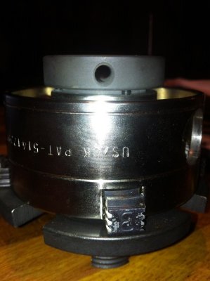

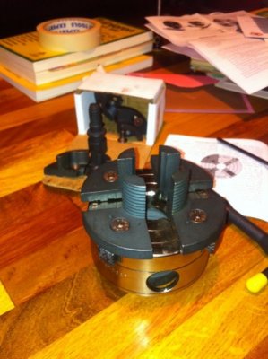

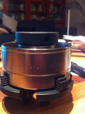

Hiephoi, deel 1 is toegekomen! De Oneway Talon Chuck staat te blinken op de salontafel :D
Wel meteen een vraag: ik krijg de adaptor niet volledig in de chuck geschoefd, klopt dit? En ik denk ook dat er boutjes ontbreken aan de zijkant van de adaptor... is dat een probleem voor de klemming op de draaibank of is de schroefdraad in de adaptor voldoende?

Klopt,
Je mist 2 inbusboutjes welke dienen om de chuck te borgen als de draaibank linksom wilt laten lopen.
Het verloopstuk zit er zo te zien goed in.
Even controleren of je de schroeven volgens instructie hebt aangedraaid. Er blijft wat ruimte over.
