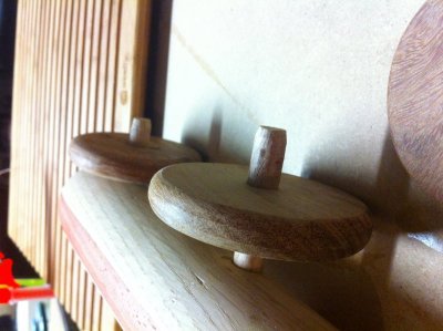

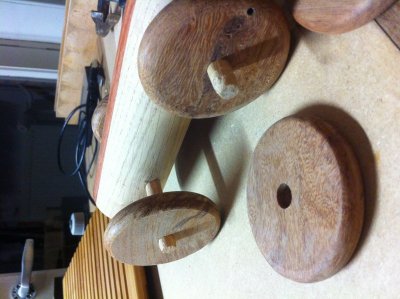

een voorbeeld van wielen:
zoals je hier kan zien is het profiel niet altijd mooi afgerond... dat zie ik liever wel naadloos indien mogelijk:

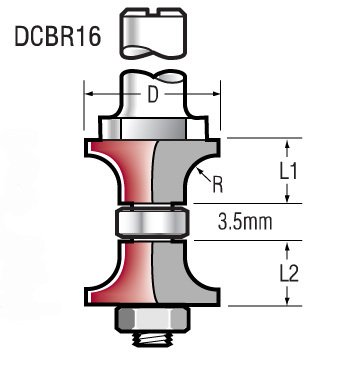

Ik ga ook eens een gooi doen. Frees in een stationaire opsteling en een dubbele afrondfrees inspannen. De wielen met een Bleu mol gatzaag voor zagen. Nu wordt het trikkie en experimenteel. De wielen opspannen tussen twee schijven en een draaihendel. Dat opsluiten moet makkelijk en snel gebeuren. Denk aan de hendel en asje van een nagelknipper. Misschien ook denken aan een excentrische cirkel wat je in de houtbewerking ook wel tegen komt als opspanmechanisme.
Die as onder het werkblad met een veer of postbode elastiek zo vast maken dat met een simpele beweging het hele mechanisme richting frees gaat. Met de hendel hou je de boel onder controle. Hierdoor krijg je geen happers in het wieltje waardoor het ongecontroleerd gaat spinnen. Denk ook dat het eerste stukje wat je moet gaan frezen langs hout is.
Dubbele afrondfrees.
