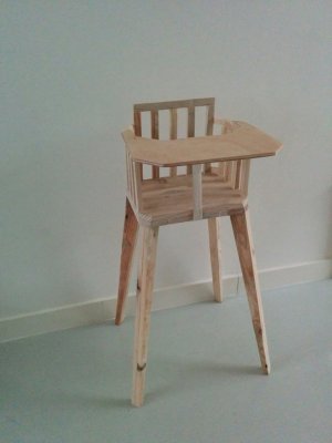

Hallo allemaal,
Nadat ik onderstaande kinderstoel in elkaar heb geknutseld voor mijn zoon heb ik de smaak te pakken en wil ik graag een ledikant voor hem gaan maken! Ik wil dit gaan maken van 18mm plaatmateriaal. Ik wil het bed om het efficiënt te houden demontabel maken, nou heb ik wel ledikanthaken gezien na een zoektocht maar dit lijkt me niet de meest subtiele manier (die zijn volgens mij ook voor grote bedden!?)
Heeft iemand misschien goede tips om de onderdelen van een ledikant netjes (maar wel demontabel) aan elkaar te maken!? En dan het liefst zo dat je er niet extreem handig voor moet zijn want ik Timmer nog maar pas :-D

Je hebt trouwens wel een nette stoel gemaakt. Ziet er goed uit!

Bedankt, ik ben ook best trots op die stoel, hem er daarom maar bij gezet, beetje showen :-D. Al aardig wat dingen in elkaar geprutst maar dit is de eerste keer dat ik echt een meubelstuk heb gemaakt die er een beetje elegant uit is komen te zien.

Nb.: de poten van die kinderstoel heb je trouwens mooi verjongd. Zo'n beginner ben je dus niet. En je hebt ze ook nog eens onder een hoek gemonteerd. Goed hoor!
