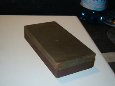

Al zeker 40 jaar behelp ik mij voor het wetten van beitels en schaven met het wetsteentje op de foto. Het meet 10x5x2 cm, en heeft een rood-bruine kant, en een gele kant. De gele kant heeft de fijnste korrel. Ik weet niet meer hoe ik er aan kom. Als smeermiddel gebruik ik altijd "sputum", dat kost niets, en is makkelijk aan te brengen...ik heb zo'n wethulpje van Eclipse, maar als ik haast heb doe ik het uit de hand, gaat ook goed.
Ik heb inmiddels op dit forum veel gelezen over slijpen en wetten, en over olie-, water- en diamant-stenen.
Ik wil het eea bijkopen, vooral omdat ik een grotere steen zoek, maar zou eerst wel willen weten wat het korrelnr. van dit steentje (ongeveer) kan zijn, en uit wat voor materiaal het bestaat.
Wie kan mij verder helpen? Alvast dank voor elke reactie, groet, briimage.jpgimage.jpg

Bruin-Rodekant korrel 400, gele kant korrel 1200 of Bruin-Rode kant 200 en de gele korrel 1000 hangt een beetje van de fabrikant af ik heb ze beide 28 jaar geleden aangeschaft voor mijn opleiding aan de meubelmakers vakschool in Amsterdam.
Ze zijn nog steeds verkrijgbaar.

Dank voor deze info. Ik heb inmiddels wat gegoogled, en heb achterhaald dat de fabrikant "Apex-schleifmittel" zou kunnen zijn. en dat het materiaal inderdaad carborundum is, te gebruiken met water of olie.
Roeland, gebruik jij deze steen nog, en hoe verhoudt die zich tot wat er nu allemaal op de markt is, zoals Japanse waterstenen, Belgische brokken, en ander exotisch spul? Zoals je zegt, de steen is nog steeds te koop, en wel voor een spotprijs van rond de tien €€.
Jan-Pieter
Ik heb geen ervaring met deze slijpsteen maar b.v. de Japanse waterstenen Naniwa superstones of chosera's zullen een stuk sneller en beter werken. Daar hangt natuurlijk wel een prijskaartje aan. Als je een goedkoop alternatief zijn er veel goedkope vintage India stenen te vinden op ebay.co.uk van 20x5cm. De natuurstenen spelen pas een rol vanaf 6k-8k.
