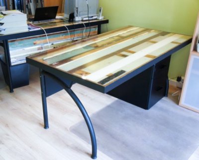

Dit hebben wij gemaakt. Bureau's à la Piet Hein Eek. Toen we later (nog) eens zijn zaak in Eindhoven bezochten, zagen we dat over zijn tafels gewoon een laagje epoxy 'met de kwast' wordt gezet. Hier zit drie mm over en dat schrijft natuurlijk een stuk lekkerder
