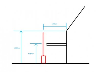

Hallo houtbewerkers,
Gezien de zomer weer (erg) langzaam in zicht komt zijn we aan het kijken hoe we onze tuin gezellig gaan maken. Nu wilden we graag een houtkachel buiten plaatsen. Deze kachel komt ongeveer op 1,5m van de schutting van de buren af te staan. We willen echter niet de buren er last van krijgen, dus vraag ik me af hoe ik dit het beste kan doen, naast overleggen met de buren uiteraard, want dat doe ik zowiezo nog wel.
Ten eerste: Zijn er regels over het buiten stoken in een kachel die vast opgesteld staat? Ik wil er zowiezo een schoorsteen op maken zodat het totaal ±290cm hoog is, zodat de rook niet onder ons afdak kan slaan (zie onderstaande tekening)
Ten tweede: Hoe kan ik de overlast voor de buren wegnemen/beperken? Om zelf geen overlast te hebben is een schoorsteen tot een hoogte van 290cm voldoende, maar als ik er een meter (of twee) op moet zetten om de buren ook te ontzien doe ik dat graag. Tenzij ik hoger moet als de nok van het dak, dat is wat te gek. Als je de tekening bekijkt, de buren hebben op de 1ste verdieping (dus boven het afdak) ramen. Is het vanzelfsprekend dat wanneer mijn schoorsteen boven de bovenkant van hun ramen uitkomt dat de rook niet naar binnen kan slaan, of kan de rok ook naar beneden slaan bij bepaalde weertypen?
Zijn er dan nog aanvullende tips? Een schone verbranding zorgt al voor niet veel rook dacht ik, dus wellicht is het stoken van het juiste hout in combinatie met een schoorsteen van bijvoorbeeld 390 (kachel +2 meter) al vrij overlast beperkend? Welke soorten hout (die goed verkrijgbaar zijn) kan ik het beste stoken? Aanmaken met aanmaakblokjes ipv kranten/papier?
Ik hoop dat hier ook houtbewerkers met verstand van schoorstenen en dergelijke rondhangen, die me van advies kunnen voorzien. Alvast bedankt!

Je hebt een behoorlijke kans op zogenaamde 'valwind' wanneer je relatief dicht naast je huist stookt.
Zeker omdat je met een hellend dak te maken hebt.
Het is erg lastig vooraf te zeggen of dat hinderlijk wordt of niet en daarnaast ook nog van weersomstandigheden afhankelijk.
Ik heb vorig jaar de schoorsteen van ons huis (voor houtkachel) ruim 1m hoger moeten maken omdat er c.a. 25m verderop een huis is gebouwd dat hoger is dan het onze.
De rook waaide zo ver naar beneden dat het zelfs in de tuin aan de grond kwam.
Nu nergens last meer van.
Nu is dat bij jou misschien niet zo'n heikel punt want als je er last van hebt kun je gewoon stoppen met stoken tot de omstandigheden goed zijn.
Als je het maakt, zou ik de pijp zo hoog mogelijk maken, en absoluut geen hout verstoken waar verf aan zit, maar meestal maak je er geen vrienden mee door kort bij de buren hout te gaan stoken. Veel mensen hebben namelijk last van bronrites of zijn kortademig, dan kun je zo'n stoker wel verwensen. Het zal er ook aan liggen hoe vaak je gaat stoken en hoe de omstandigheden zijn, in Nederland hebben we meestal westenwind, daar kun je al rekening mee houden. Hoe je het went of keert, persoonlijk denk ik dat de buren er last van gaan krijgen, zeker met valwind wat Hans al zegt, maar ik weet ook niet alles het zou misschien ook mee kunnen vallen? Het ligt er ook aan hoe je woont, in een rijtjes huis, of twee onder een kap met een grote tuin met veel ruimte.

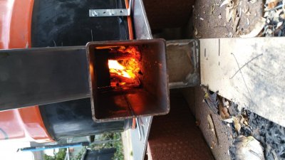

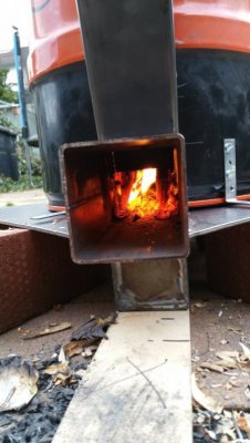

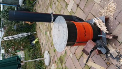

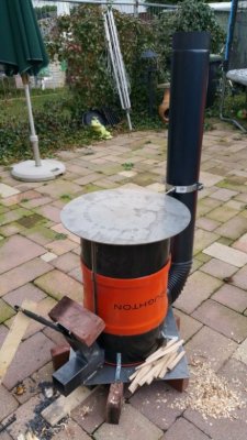

Als je de kachel voor de warmte wil hebben kun je het beste een Rocketstove maken https://www.youtube.com/watch?v=7DXp1G5DySE (dit is 1 van de zovelen)
Ik heb zelf een "proef-rocketstove" gemaakt en het werkt echt..... geen rook en je gebruikt veel minder hout dan bij een traditionele kachel.

Afhankelijk van waar het noorden ligt is de kans groot dat je of je eigen tuin onder de rook zet of die van de buren. Schoorsteen zou minimaal 500 mm boven de nok van het huis uit moeten komen om de invloed van valwinden te verkleinen.

Dank voor de tips. Ik heb nog even zitten meten en rekenen, en als ik me aan de voorschriften houd voor de plaatsing van de schoorsteen voor een houtkachel moet de schoorsteen tot ongeveer 6,8m reiken. Dat gaan we dus niet doen xD. Maar ik denk ook niet dat dat zo relevant is voor buitenkachels die maar af en toe branden. De meeste mensen zullen hier uberhaupt niet naar kijken. Met wat ik nu in gedachte heb wordt de totale hoogte 3,9m, en dat geeft denk ik al voldoende trek om warm te kunnen stoken, dus redelijk rookvrij.
ik ga het spoedig met de buren bespreken, en dan gaan we het zien!
