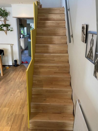

Ik denk dan aan iets gelijkaardigs aan deze, tussen 2 muren dan.
    83,9 KB · Weergaven: 41
7.158
1.956
of de wangen nu van of tegen de muur staan, maakt weinig uit
door ruimtegebrek kan het handiger zijn om de wangen eerst tegen de muren te plaatsen
ik zie geen reden om een strook mpx op de muur te zetten, en die nadien te verdubbelen
waarom niet met 1 strook mpx beginnen, en die als mal gebruiken om nog 3 identieke te maken ?
nadien zet je de dubbele mpx'en tegen de muur
de treden zal je tegen de 'wangen' moeten trekken
balkjes iets van de rand van de mpx
in 1 richting schroeven die in de mpx grijpen
in de andere richting schroeven die de treden op/tegen de mpx trekken
