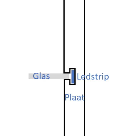

Hey fantic,
Leuk idee, daarmee is de glasplaat over de hele lengte gesteund. Ik ga zeker eens testen met een model wat voor effect dat geeft.
Zal het resultaat hier ook posten.

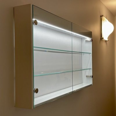

Ik heb een tijd geleden deze gemaakt.
2 scharnierdeuren +/-60x60cm, 5mm dik
2 leggers +/- 120x12cm, 8mm dik, zeer gelijkaardige overspanning dus
alles gehard glas.
1 LED strip bovenaan volstond hier maar kast was veel minder hoog.
hoe ik aan de diktes gekomen ben, weet ik helaas niet meer.
vermoedelijk op advies van de lokale glazenier waar ik het glas gehaald heb. ik weet wel dat alles nog heel is 💪.
kosten waren +/-220€ excl.
AtelierHQ
8 jul 2019
137
63
Opwijk
Mooi werk Joris.
Denk dat ik ook maar beter eens een lokale glazenier kan zoeken voor advies en eventuele verdere samenwerking bij volgende projecten.

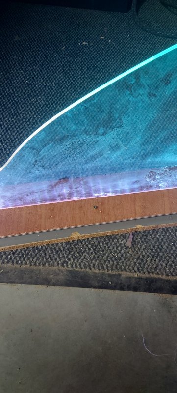

Ik kende van opstal wel, maar nog geen gebruik van gemaakt en had op de een of andere reden ook de link niet gelegd dat die ook led-verlichting zouden hebben.
Heb vandaag het model getest met een stuk vlak glas wat ik hier nog gevonden heb en het effect is wel leuk.
Met proper glas zal het nog mooier zijn 🤣
Denk wel dat als ik het zou gebruiken ik geen t-slot ga frezen, maar gewoon de achterkant helemaal doorzagen zodat het glas er helemaal tussen zit en dan de led strip er langs achter tegen hangen in een houten of nog beter alu goot.
Dan is er geen kwetsbaar dun randje aan de melamine plaat welke kan afbreken.
En de strip is makkelijk bereikbaar moest er eentje defect geraken zonder de hele kast te moeten demonteren.
