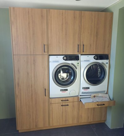

Al een tijd lang ben ik me aan het verbazen over een wasmachinemeubel. Op internet staan werkelijk de mooiste exemplaren (zie willekeurige foto). De wasmachine staat mooi op hoogte met zelfs nog een lade er onder voor de wasmand.
Maar dan vraag ik me oprecht af, dat kan toch nooit een plankje van 18mm spaanplaat zijn? Op de foto lijkt het iets dikker materiaal maar dan nog. Als je daar een apparaat van 100kg op zet lijkt me dat dat vrij snel door gaat buigen? Dus ik vroeg me af hoe ze die constructie maken binnen zo’n kast. Niet perse om het zelf na te bouwen (misschien ooit nog) maar meer uit interesse. Ik dacht misschien weet iemand dat hier.

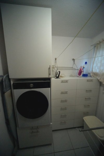

Wat een toeval, ik ben juist bezig zo'n kast te bouwen. Heb het onderstel af en de machine staat erop. Nu nog bezig met bovenkastjes en een smalle hoge kast voor de strijkplank.
Ik heb Ikea keukenkasten gebruikt en ingekort tot 40 cm. Onder en bovenop een dik ikea keukenblad met 6 stuks meubelstelpoot om waterpas te zetten.
Gaat prima tot nu toe. Machine staat 50 cm hoog. Er onder komt nog een lade voor vuile was en bovenop bovenkastjes voor de flessen wasmiddel.

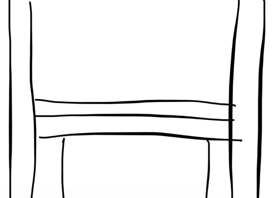

jorisvh
als je het in 18mm uitvoert, zou ik voor een dubbele regel en een dubbele stijl onder de regel gaan.
de regel rust op de stijl. de pootjes staan daar bijna recht boven.
de deuvels of koekjes of schroeven van de verbindingen worden niet op afschuiving belast.
aanvulling:
als ik je foto eens inzoom lijkt het dat die kast exact zo uitgevoerd is.
