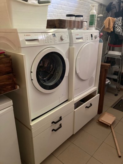

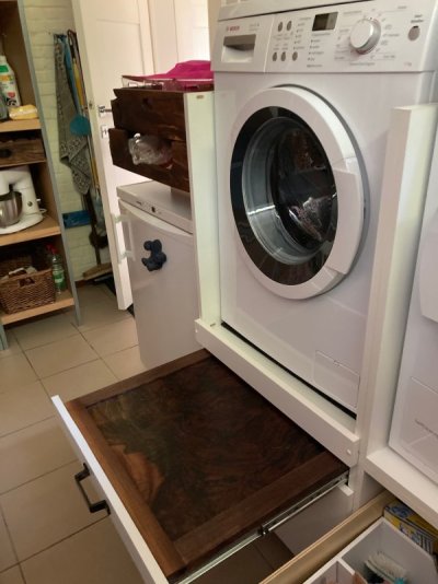

verhoging zo goed als af, ik moet nog één “uitschuif” afmaken maar dat heeft geen haast. Het meubel zit op 4 plaatsen vast in de muur.
het meubel trilt wel wat als de wasmachine op toeren begint te komen, daarna is alles redelijk stabiel.
Maar om eerlijk te zijn, ik vind er niks aan dat melamine, als je er maar naar kijkt, chipt er al een stuk uit. Geef mij maar echt hout.
Voor de linker uittrek heb ik een fineer/multiplex in een massief noten kader ingelegd

Kon hij niet ff 20cm hoger zodat je er ook een bovenplaat op kon leggen?
Ik zie het nut niet van de halve zijkanten?
Of ik mis iets.
Of ik mis iets.
oorspronkelijk dacht ik toe te komen met 3 volle platen en dan waren ook de bovenste corpussen gesloten maar ergens is er iets fout gelopen met CutlistOptimizer want tijdens de bouw van de onderste twee merkte ik dat ik niet toekwam met die 3. Daar die bovenbouw zowiezo niet veel bijbrengt aan de stijfheid heb ik dan maar alles opgebruikt met als gevolg die “halve zijkanten” en schijnbaar is dit esthetisch ook beter (vlg wederhelft) dus ….
nb : alleen de bovenplaat is al 60x75cm dus dat telt snel op
