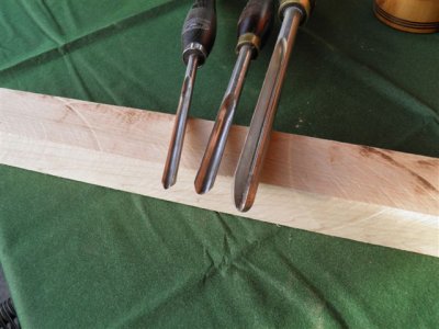

Foto 1.
Beitels van Carl Heidtmann en rechts cryogene beitel van Crown. De tweede van links heb ik puntiger geslepen en fungeert tevens als profielbeitel.

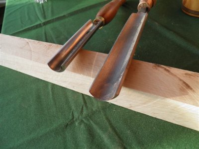

Foto 3.
Schalen gutsen "Sheffield" van Theodor Nagel en cryogene beitel van Crown (beiden zelden in gebruik)

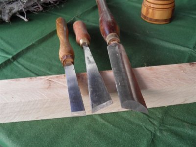

Foto 2.
Platte beitels. Links van Heidtmann en dagelijks in gebruik. Midden handgesmede "Gläser" beitel uit Olbernhau. En Ovaalbeitel van Crown. In gebruik bij kerstboompjes e.d.

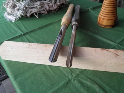

Foto 4.
Profielgutsen dagelijks in gebruik. De grote schalenguts zelden in gebruik.

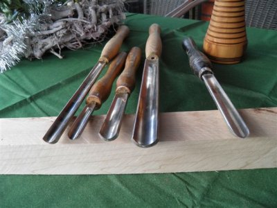

Foto 5.
Afruwgutsen. Links die van Crown en rechts de handgesmede "Gläser" uit Olbernhau. Let op het verschil in ronding. Tot op zekere hoogte ook goed te gebruiken in het langswerk: afruwen en de cylinder vlak draaien b.v. Voor schalen is het snijvlak vaak te groot.

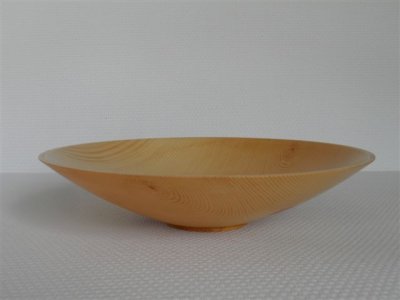

En wat maak je o.a. zonder schalenguts:
een schaal uit Zirbe Kiefer: een soort vuren uit Oost-Tirol/Karpaten die groeit op ongeveer 1200 meter hoogte.houtdraaiwerk 2012 002.jpg

Henk met de drie gutsen links op de eerste foto en de platte beitel van foto twee. Overigens wanddikte boven van 3 mm. Onderin ongeveer 8 mm.
