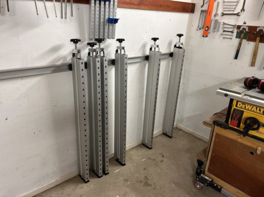

Ik ben een Plano lijmpers aan het monteren maar volgens de gebruiksaanwijzing moet dat op een 4”x3” balk, dus 10 cm van de wand. Ik zie niet in wat daar het nut van is, m.i. zou hij ook (bijna) vlak tegen de muur kunnen (zolang je de kboppen kunt draaien). Of mis ik iets?

Volgens mij is die balk vooral bedoelt om te zorgen dat de klemmen allemaal in het zelfde vlak blijven staan. En de bovenste is handig om de losse onderdelen op te leggen, die je na verloop van tijd krijgt. Het hoeft geen massieve balk te zijn. Je kan hem ook uit losse stroken samen bouwen. Als het maar recht is en blijft.

Ik heb hem gewoon aan een dun plankje opgehangen, kan zo ook bij de klemmetjes om de hoogte aan te passen. Allen mijn vloer is nie vlak dus ik moet met shims werken voor zware bladen.image.jpg

Mijn ervaring is dat een centimeter of 8 tot 10 van de muur veel handiger werkt. De schroefklemmen kun je naar achter duwen en daar blijven ze dan ‘hangen’. Ze zitten dan niet in de weg als je het paneel gaat samenstellen.
Precies dit! Je wilt die even omhoog zetten en tegen de muur laten steunen terwijl je je hout aan het laden bent.
